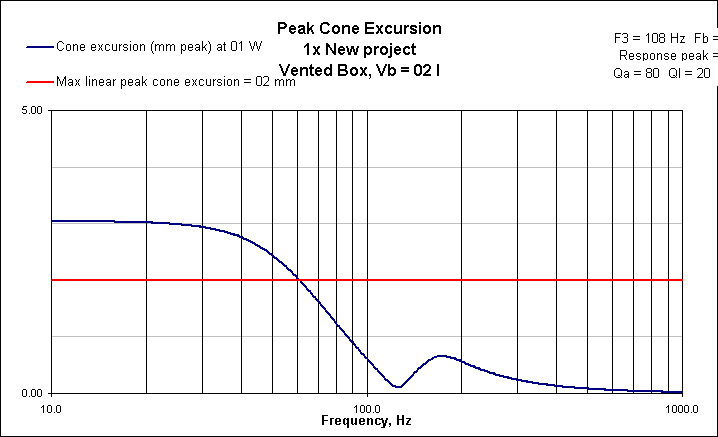

 我只是借用振速对能量进行一般性的说明. 初哥的讨论只是对特殊问题的讨论,也即对扬声器的振动速度进行讨论. 在Fo处振速是出现了谐振达到最大值, 然而, 出现速度极值的前提是振动系统必须有品质因素一个Qm, 该值是一个固定值. 楼主提出的问题是针对一般性的振动的,即可以没有Q.比如我手拿一个扇子扇风,这个系统因为不存在Cm,因此不存在Q, 所以没有一个固有频率,也就是说只要我有力气,想扇多快都可以. 根据 VA=ω·ξA 可知, 固定振幅下, 频率越高,振速是越快的.
同时, 一般扬声器的Q都小于0.707, 所以没有振幅极值,在这种情况下频率越低, 振幅越大, 如下图所示, 一个扬声器单元分别在输入电功率1W时,闭箱和倒箱里的振幅随频率的模拟,这一现象也是符合楼主提出的论题----同振幅下频率越低,功率越大.而倒相箱由于其特殊设计, 谐振处振幅出现极小值,属于例外,但除了这个Fo点以外,其他频段的功率与振幅关系,仍然合乎前理.
