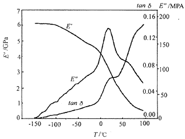

引用图片一张,来自《材料工程》990411
引用作者的话
由图中可以看出,当温度低于零度时,弯曲贮能模量E′随着温度的升高而缓慢下降,而损耗模量E″则增大;在0°到50℃的范围内,Ε′随着温度的升高而迅速减小,而Ε″则形成一峰,然后随之下降,峰尖对应的温度称之为玻璃化转变温度;当温度高于70℃后,E′和E″随着温度升高而缓慢减小。此外,随着温度的升高,阻尼tanδ增大,并于0~50℃范围内形成一平台。由tanδ的定义:tanδ=E″/E′
可知,tanδ随温度的升高而增大,表明填充体系的能量耗散随温度增加的幅度大于贮存的弹性能。式中,δ称为相角。若δ>0,表明材料在外加载荷下的应变滞后于应力。所以,tanδ是表征材料粘弹特性的重要参数。
