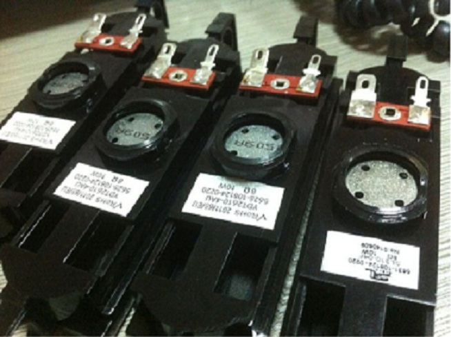

各位大侠有谁知道电视扬声器的塑料壳一般用的是哪种等级的材料,他的热变形温度是多少?
我的客户(深圳创维)有一款电视喇叭在做寿命试验的时候出现了磁钢塌陷的情况,包裹磁钢的塑料已软化变型(老化半小时之后就会出现),喇叭是8欧姆的阻抗,功率10W,最大功率12W 如图。(正常情况下磁钢和突出的塑料是平的)。老化信号是粉噪,滤波器300HZ--20KHZ,老化电压:8.94V
磁钢塌陷之后(热态)测量电阻最大有13欧姆左右,比冷态做实验前大了5欧姆左右,
常温冷却后,喇叭的阻抗没有变还是8欧姆左右,音圈没有烧坏。
试验设备:ZC1681扬声器寿命测试系统(ZC1681B+ZC6221)
               还有阳光的8121C   都出现了以上情况。
希望了解的解答下不胜感激!!!

关于LZ提到的问题涉及两个方面:
    1.音圈系统的发热与热传导
    2.磁路系统的发热与热传导
第一个问题,音圈系统的发热和热传导,相信LZ很好解决,比如音圈线径,材质,音圈打孔,鼓纸打孔,磁间隙等等散热,不多说了。
第二个问题,磁路系统的发热和热传导,由磁路设计引起的热容量和音圈传导的热容量,都需要磁路结构设计给予很好的解决:
    1.磁力线的分布,U铁和华司偏薄都会导致热能无法释放和储存,激励切割磁力线产生更大的热能,这时U铁的温度会异常的升高;
    2.热传导,U铁的高热能在传导给支架的过程却遇到了阻力,这就需要U铁本身来消耗热能,也看到LZ采用了U铁打孔的方式,但也不足以消耗热能
       同时对于磁力线的均匀分布是不利的。
笔者的建议:
    1.改善磁路结构,U铁壁厚不要过薄;
    2.塑胶支架底部与U铁相连的位置最好加铁片固定;
    3.塑胶材料加纤及耐温材料;
    4.U铁与支架之间用358AB胶固定;
    5.再不行,U铁底部加翼状铝散热器。
其实,简单的办法就是U铁壁厚加大和358AB胶固定就可以了,其它是需要成本的。
    个人愚见,仅供参考!

兄弟,你是卖仪器的吧,这款明显是结构有问题(塑胶支与U铁顶部结合厚度太薄)。
喇叭支架的塑胶料一般有:PC料,90度
                                  ABS料,75度
                                  尼龙+碳纤,100度
                                  PC+PPO料,110度以上
看你上面的图片,应该是ABS料。

这款喇叭量很大!
首先这款喇叭塑胶包U铁面大,不利于散热--->设计缺陷
其次材料选择不能是纯ABS料--->建议可以采用ABS+PC
以上请参考!
