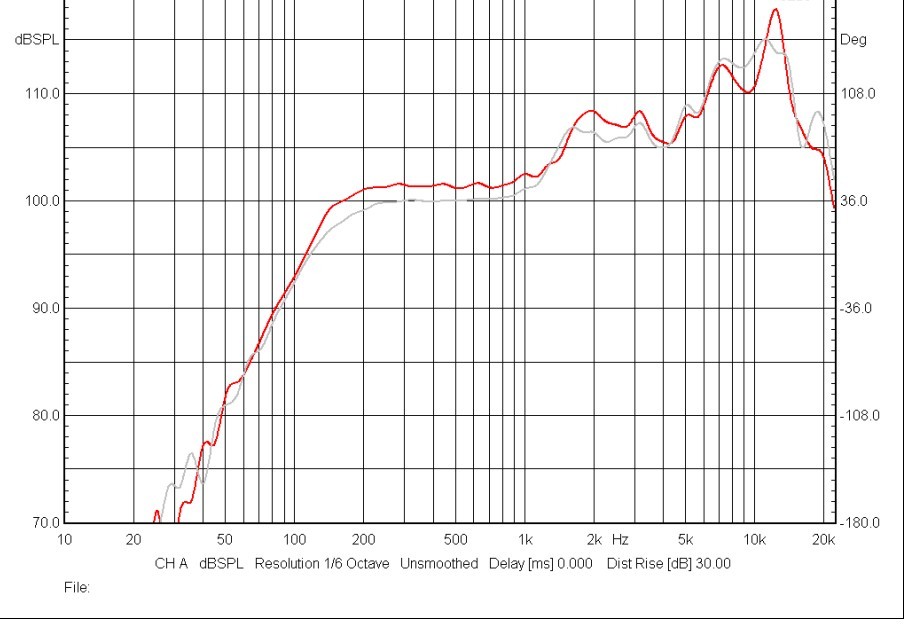

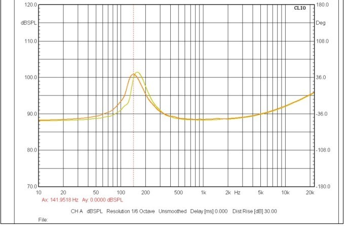

各位前辈.
这两个图是两只40mm全音小喇叭的曲线图.
200HZ处声压高的那只低频有力.另外一只200HZ是我自己做的.200HZ处的声音怎么也提不起来.
请问问题出在哪里.
kinlon8
等级:论坛游民 帖子:16 积分:167 威望:0 精华:0 注册:2011-11-30 9:17:43
  发帖心情 Post By:2011-12-1 15:23:52 [只看该作者]
请各位大侠多多指点.
errantry
  发帖心情 Post By:2011-12-2 10:59:40 [只看该作者]
从阻抗曲线来看,楼主的speaker F0值比原样要高,你的磁路B值、音圈、鼓纸是否和原样一样呢?没有详细参数没办法帮你分析呀!
