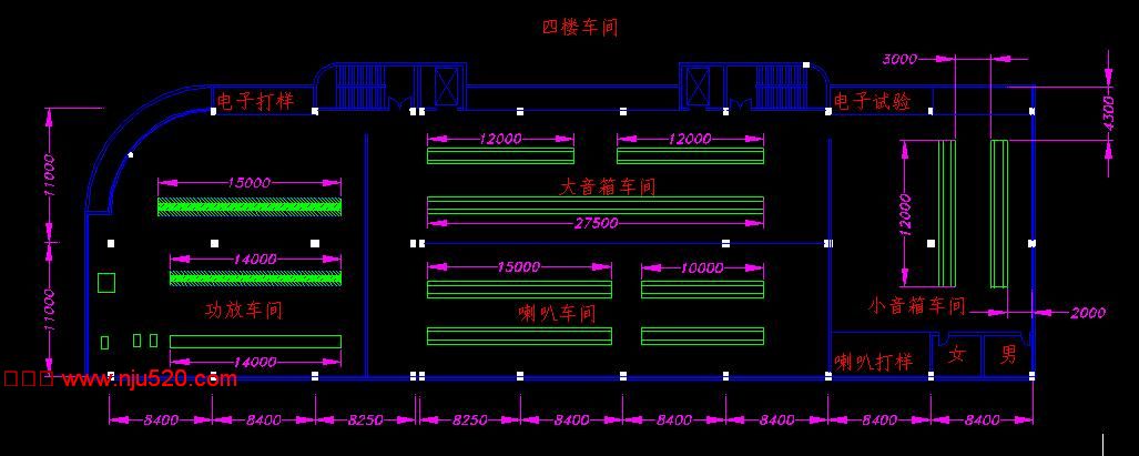

  发帖心情 Post By:2009-11-4 10:03:16 [只看该作者]
当时的规划图
  发帖心情 Post By:2009-11-4 10:05:26 [只看该作者]
场地(厂房)面积比较大,分隔为几块,有电子车间,喇叭车间,还有音箱(组装)车间.

水仙这个配置不是一般按十几个人来规划滴,太正规了老板接受不了

高人!图片点击可在新窗口打开查看
