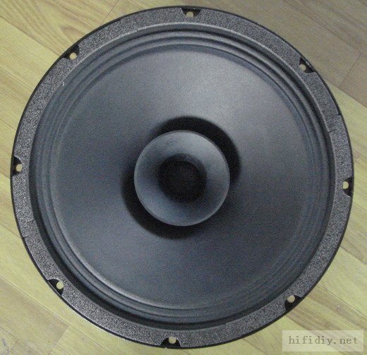

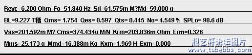

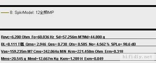

[原创]品评12“全频喇叭  发帖心情 Post By:2009-1-21 11:14:46 [只看该作者]
12”全频喇叭(全纸):Re:6.2 ohms,Fo:60 Hz,SPL:98.6 dB,Qts:0.585,BL:8.11T ,Vc:1.5”,0.6Fo-20K hz
延伸的PA版12“全频喇叭,Fo:52hz
请参评下,谢谢

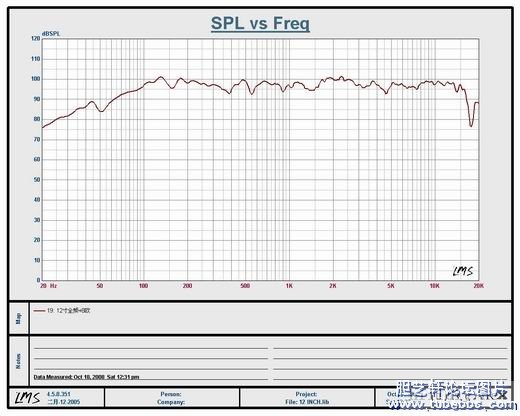

阿龙-翟
  发帖心情 Post By:2009-1-21 11:16:55 [只看该作者]
加测试图

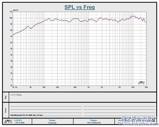

阿龙-翟
  发帖心情 Post By:2009-1-21 11:17:55 [只看该作者]
再加

阿龙-翟
  发帖心情 Post By:2009-1-22 10:14:48 [只看该作者]
以下是引用小平头在2009-01-21 21:23:30的发言:
好大的全频,不知有何优缺点
才12“而已。
人声够靓,低频下限52和60hz,高频上限到20K ,改变了之前人们认为的全频喇叭没高没低的看法
缺点:功率不大,只30-60W
优点:灵敏度够高,在PA或K场,家庭影院等场地可以不要高音单元和分频器调教的麻烦,关键的是音质够靓
全频喇叭的音色保真度在喇叭箱家族是第一位的
[此贴子已经被作者于2009-01-22 10:24:55编辑过]
阿龙-翟
  发帖心情 Post By:2009-1-23 18:43:21 [只看该作者]
 做这12“全频喇叭单元我用了1个月时间的拿材料和调试才成型如上测试结果·
我是半路出家学的喇叭制造,只是爱好
这里是声学楼,坛里的高手,强人必定不少,请点评下,给个意见,谢谢

  发帖心情 Post By:2009-1-23 22:04:56 [只看该作者]
这么重的纸盆
高音不会很清晰吧
主副两个纸盆这么大互调失真不知如何
任凭风浪起,稳坐钓鱼台。
阿龙-翟
  发帖心情 Post By:2009-1-23 23:55:06 [只看该作者]
以下是引用小平头在2009-01-23 22:04:56的发言:
这么重的纸盆
高音不会很清晰吧
主副两个纸盆这么大互调失真不知如何
纸盆重???从哪里看出来的??
高音不会很清晰??     我个人听觉上已PK掉了很多所谓精品的高音驱动头,详参SPL测试
主幅盆的互调失真?请明确下
我只是用纸盆把一只喇叭做成高灵敏度全频并且到20K hz不含水分,不知可还有哪些同类的喇叭???

  发帖心情 Post By:2009-1-29 8:52:16 [只看该作者]
以下是引用玛田音箱在2009-01-28 22:35:22的发言:
这样的喇叭有以下几个参数是必须满足的。不知道楼主做到了吗?
F0
SPL
功率
频率上限
本帖的1楼和2楼有测试参数,3楼有测试SPL,看看频响基准线和高频上限就知道了,保守点频宽可以是0.8 Fo--20K hz,1楼我写的是0.6Fo-20Khz
据我了解,目前高音驱动头真正做到20K hz的也很少(量产的难度我不用多说),和低音喇叭配合使还要有分频器的调试麻烦(先不说音色的衔接问题)
