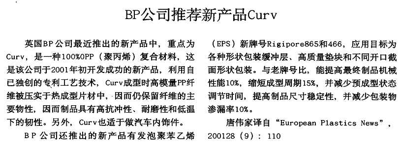

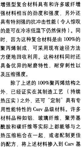

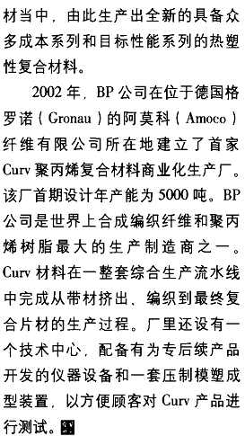

什么样的图看一下shenglang.2007@163.com,
图片点击可在新窗口打开查看图片点击可在新窗口打开查看图片点击可在新窗口打开查看图片点击可在新窗口打开查看图片点击可在新窗口打开查看图片点击可在新窗口打开查看

聚丙烯复合材料——Curv品牌自增强聚丙烯,BP公司的商标
2-4作者为欧小华
