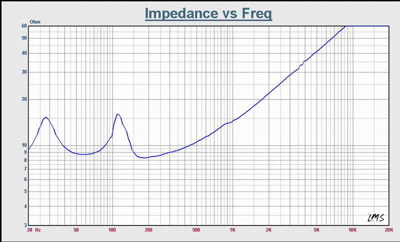

双低音,阻抗峰相隔这么远是什么原因引起的?DX们帮忙解答一下,之前看到有DX传个关于阻抗曲线的关系说明,没看明白,惭愧惭愧!

刚学会,容积越小,两峰越远.

老大你的音箱好像漏哦
liyy
  发帖心情 Post By:2007-1-2 13:52:36 [只看该作者]
箱体小了,同时有点泄露!
