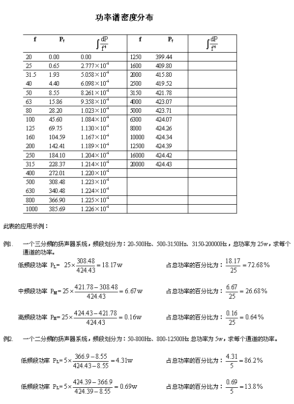

请教前辈:扬声器系统中各单元功率与能量的分配如何计算

以下是引用xgx123xgx在2006-03-27 19:38:17的发言:
清楚的了解到这个问题,是正确的预定系统的额定功率的基础。
扬声器系统中各单元功率与能量的分配与系统中分频器的分频点及衰减斜率有直接的关系。

楼上的图表是从哪来的,谁知道啊?

8楼的贴子较明确且感觉很权威,是粉红噪声的功率谱密度的分布吧?
有没白噪声的的功率谱密度的分布?

    按照节目源的频谱密度,结合单元工作频段来分配高低音单元功率承受能力是个合理的方法。“谁是谁”已给出了很好的图表解释。
    极端的假设:如果你的音箱有“特殊”目的,比如专门设计来做白噪声测试用,你的高音承受功率应该放宽哦。

图表很明确,编写的作者功力很深哦

很新颖的功率分布计算,学习!多谢!

能否讲解一些怎么推算出来的?
