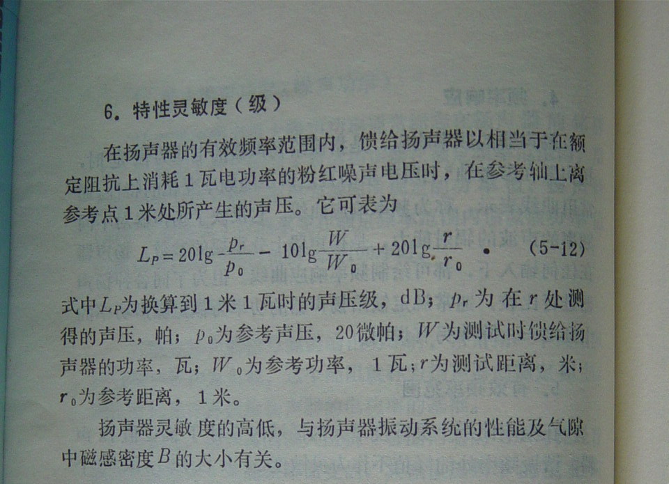

一个老兵
  发帖心情 Post By:2007-6-29 4:24:47 [只看该作者]
就贴一张图吧,
南大教材<扬声器及其系统>里的.

一个老兵
  发帖心情 Post By:2007-6-29 4:30:05 [只看该作者]
本楼里相关的资料里也有,请查.

其实,灵敏度跟声压是两个概念。
人耳听到的是声压。
  发帖心情 Post By:2007-6-29 8:38:32 [只看该作者]
试着用外行的话回答外行的问题,有上面可见:
声压跟振幅和面积(两者相乘即为推动空气的体积)有关,而振幅又跟力有关。
  发帖心情 Post By:2007-6-29 8:43:31 [只看该作者]
换一个公式:
P(r)=jωρQ(d)*exp(-jkr)*(1/2πr)
Q(d)为体积速度,可见声压跟体积速度有更直接的关系!
(另外就是跟频率和距离有关)

谢老兵和Acoustics版主,就是说灵敏度与力.体积.速度都有关系;它们相互关联!

灵敏度,实际上是讲的中频活塞区的灵敏度.
振幅是低音频的一个重要特性,你说的"灵敏度高不代表振幅大"当然是对的,
灵敏度的最后结果是个数值,而振幅是频率的函数,和频率有关.
当然振幅函数里的常数项里有参数,这些参数和灵敏度表达式中的参数有关系,详情可看那些资料.
