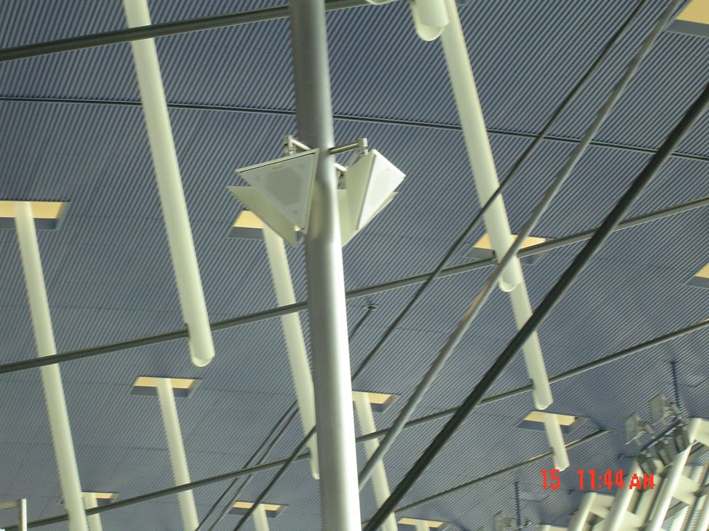

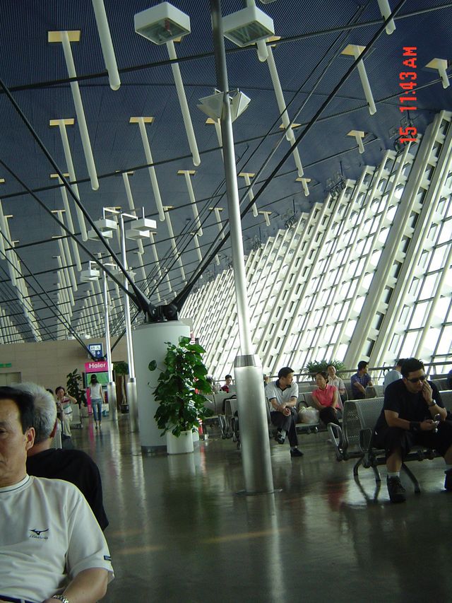

传上两张照片.
[此贴子已经被作者于2007-06-26 00:25:30编辑过]
一个老兵
  发帖心情 Post By:2007-6-26 0:29:51 [只看该作者]
柱子上的三角形音箱,看到了吗?
一个柱子上安装了四个,各顾一个方向.

  发帖心情 Post By:2007-6-26 22:03:22 [只看该作者]
以下是引用一张专辑在2007-06-26 09:03:30的发言:
老兵还可多作介绍,象这么大的厅堂声音难清晰,单纯使音箱对四个方向可能解决不了问题吧?它的清晰度好不好,为什么好还望老兵指教.
侯机厅是长廊式,两边是候机座席,中间是屡客的走道,两边的柱子其实是灯柱,上面是灯,下面是音箱,
这种分布式设计是常见的,但是浦东机场的音箱的密度让我吃惊,但是从最后的效果讲,
我是要投赞成票的,就不知在成本核算上,几种方案是不是有过比较.
我的想象中感到设计过程中大概会有争论的吧,庆幸的是一个比较科学又比较大胆的设计方案
是得到了采用.
其中的故事一定是很有意思的,呵呵.

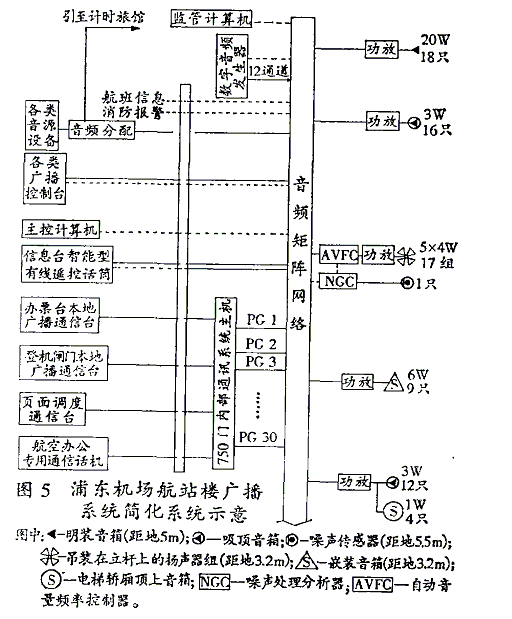

  发帖心情 Post By:2007-6-27 9:11:24 [只看该作者]
系统总方框图如下
