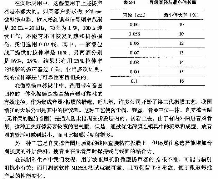

  发帖心情 Post By:2007-6-29 9:18:10 [只看该作者]
  发帖心情 Post By:2007-6-29 9:20:44 [只看该作者]
一般所谓的高张力线和高延伸率线有没对应关系?
YANDONG7383
  发帖心情 Post By:2007-6-29 11:13:14 [只看该作者]
上了一課:導線與最小伸長率!
謝謝!

  发帖心情 Post By:2007-7-1 9:08:46 [只看该作者]
以下是引用Acoustics在2007-06-29 09:18:10的发言:
 PSS的直径50喇叭实际上就是薄膜包住音圈的结构方式,所以天乐千万不要因为仿制了人家的技术就说是自己的东西,学别人可以,但不要学了别人后还自封是自己发明的~有点不厚道,呵呵~
