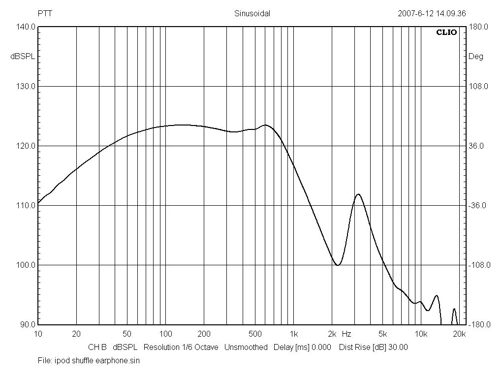

附件为IPOD SHUFFLE配套的苹果耳机曲线,感觉音质可以,大家评价评价

说说测试条件。看样子是比较典型的放在耳廓处的耳机频响。

个人感觉3K波峰太高.5-10KHZ衰减太大.

测试条件:1mW ,人工耳密闭测试,

密闭测试?没有泄露?那低音不太好,而且声音不自然。可以在相同条件下对比一下MX-400的曲线就知道。
还有这种耳机高音不好的通病。

减得太快了,高音怎么出来?

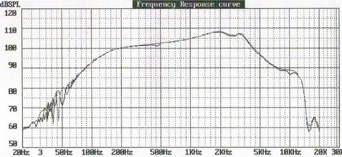

這是我用陽光測試,不同的測試儀器其結果是不一樣的!
