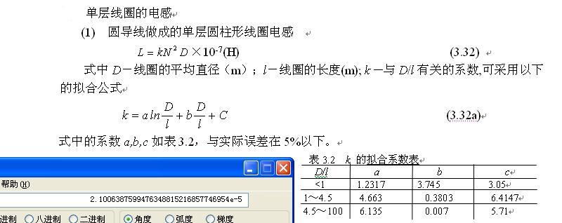

这里有公式
  发帖心情 Post By:2009-2-5 13:52:53 [显示全部帖子]

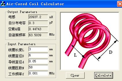

  发帖心情 Post By:2009-2-5 13:54:24 [显示全部帖子]
  发帖心情 Post By:2009-2-5 13:55:44 [显示全部帖子]
空芯电感的设计软件跟上面公式计算的基本一致.

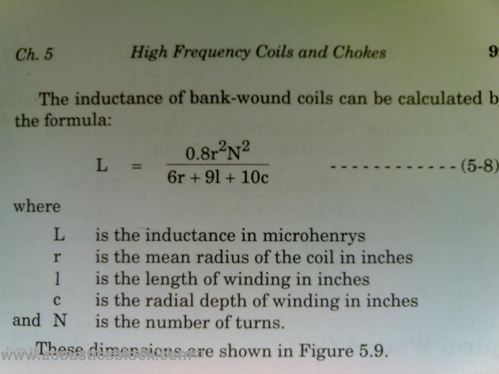

  发帖心情 Post By:2009-3-5 10:30:04 [显示全部帖子]

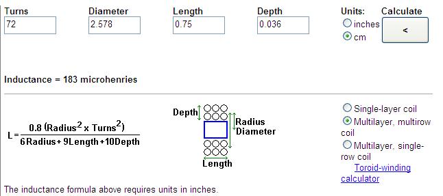

  发帖心情 Post By:2009-3-5 10:31:51 [显示全部帖子]
根据上面的资料,单位换算一下得到空心电感的经验计算公式如下:
L=0.007874*D^2*N^2/(3*D+9*l+10*H)
式中各参量单位:mm, 最后计算出的电感单位为:μH
