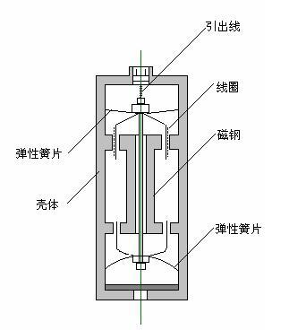

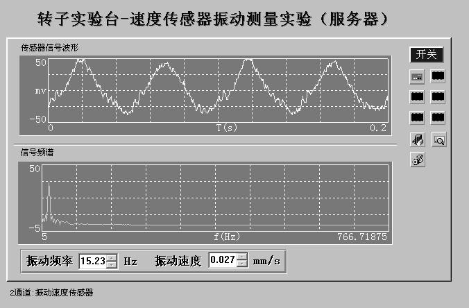

lCD-21振动速度传感器的基本原理是基于一个惯性质量(线圈组件)和壳体,壳体中固定有磁铁,惯性质量用弹性元件悬挂在壳体上工作时,将传感器壳体固定在振动体上,这样当振动体振动时,在传感器工资频率范围内,线圈与磁铁相对运动,切割磁力线,在线圈内产生感应电压,该电压值正比于振动速度值,这就是振动速度传感器的工作原理。图2-2是CD-21振动速度传感器的内部结构示意图。

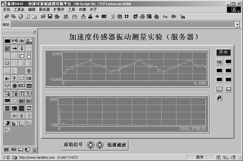

YD-37加速度传感器其实是一个压电传感器。它的力学模型可简化为一个单自由度质量—弹簧系统。根据压电效应的原理,当晶体上受到振动作用力后,将产生电荷量,该电荷量与作用力成正比,这就是压电传感器完成机电转换的工作原理。压电式加速度传感器在振动测试领域中应用广泛,可以测量各种环境中的振动量。

l方法
l⑴
将速度传感器、加速度传感器通过配套的磁座吸附在转子实验台底座上,然后通过两根带五芯航空插头-BNC转接电缆和数据采集仪A/D输入通道连接。(已连好)
l⑵在转子实验台的电机转子上添加试重,然后分别打开桌面上的“速度传感器振动测量”和“加速度传感器振动测量”实验,启动电机,调整到一个稳定的转速,对同一振动信号分别进行测量,可见实验效果图2-3  2-4。观察和分析所得到振动信号的波形和频谱,点击“多路接线开关”,观察滤波前后振动信号波形和频谱的变化情况并记录实验结果。
[此贴子已经被作者于2007-06-13 12:41:23编辑过]
久违了,这次搬来了很多砖头,别闪啊,呵呵
db
加好友 发短信 魔幻大师
  发帖心情 Post By:2007-6-13 12:26:27 [只看该作者]
(3)
关闭电机,在电机转子上改变试重和位置,再次启动电机进行测量,观察和分析所得到振动信号的波形和频谱。
l(4)
关闭电机,改变加速度传感器的测量位置,再次启动电机进行测量,观察和分析随着测量位置的改变,振动信号的波形和频谱的变化情况。
[此贴子已经被作者于2007-06-13 12:42:34编辑过]

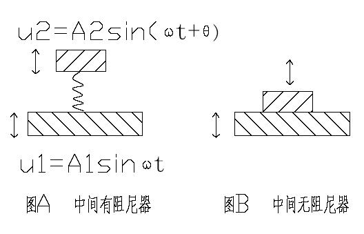

  发帖心情 Post By:2007-6-18 21:50:18 [只看该作者]
 下载信息  [文件大小:   下载次数: ]
图片点击可在新窗口打开查看点击浏览该文件:
 下载信息  [文件大小:   下载次数: ]

  发帖心情 Post By:2007-6-25 0:32:38 [只看该作者]
这个问题非常重要.
但是这应该是整机厂里设计师们该解决的问题,
现在是让扬声器厂里的研发工程师来解决,
我不知道该高兴呢还是该不高兴.
严格地讲,这是一个振动所引起的问题,只不过引起振动的是扬声器,
那就变成了扬声器的问题了吗?
唉,换个说法吧.
汽车开到桥上,引起桥振了,解决问题的关键人物是桥梁工程师啊.
当然,我非常赞赏扬声器开发工程师对这个问题的兴趣.
我的意见是结构设计才能真正有效地解决难题.
一句话:
这是个好帖.
