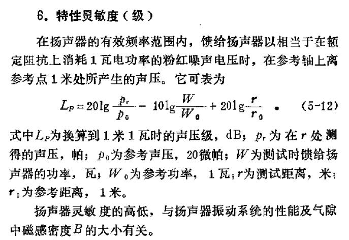

某距离点的声压(db)=SPL-20LOG(R)
式中:
R:是某距离点的距离,M。
SPL:是1M/W是的灵敏度 DB。
例如一扬声器的SPL:88DB 1W/M ,其在1.2m/w时的声压=88-20LOG(1.2)=88-1.58=86.42 DB

carl
等级:职业侠客 帖子:92 积分:1112 威望:0 精华:0 注册:2006-11-27 23:39:24
  发帖心情 Post By:2007-6-12 22:42:59 [只看该作者]
不丢人了,我已有答案了, 扬声器及系统 96页,看来书不能只放着不看呀。搞测量的要注意哦 !

  发帖心情 Post By:2007-6-12 23:35:12 [只看该作者]
以下是引用carl在2007-06-12 22:42:59的发言:

近场测试:将麦克风靠近待测之扬声器,距离在a/10以内,a为有效振动半径,所测得之频率响应为近场曲线,将近场曲线加20Log(a/2R) ,R为远场测量距离,即可换算成远场曲线,但此时低频准确而高频(ka>1)不准确。

其实大家好像没有理解楼主的问题,他的意思是如果在0.1米的距离测试扬声器,其结果怎么转换成理论的数值,即1m1w状态下的测试数值??
帅哥,在线噢!
  发帖心情 Post By:2011-12-26 10:56:53 [只看该作者]
如果在0.1米1W的距离测试扬声器,其结果怎么转换成理论的数值,即1m1w状态下的测试数值: -20dB
