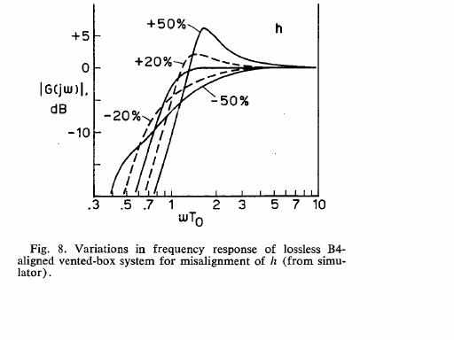

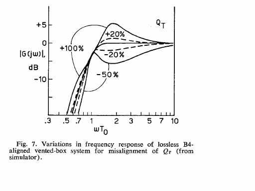

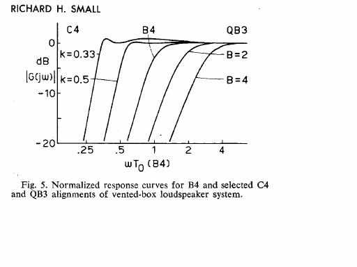

  发帖心情 Post By:2006-3-23 11:38:46 [只看该作者]
以下是引用penghong_110在2006-03-21 21:35:18的发言:
请问:倒相式音箱低音听起来比较干,我如何调试。
一:在倒相式音箱体积不变,倒相管不变的情况下,如何调整扬声器的参数来改善低频效果。
二:在倒相式音箱体积不变,扬声器参数不变的情况下,如何调整倒相管来获得丰富的低音。
三:在扬声器参数不变,倒相管不变的情况下,如何调整箱体获得好的低音。
首先得清楚什么叫发干,我的理解在截止频率(f3)相同的情况与否取决于低频的延伸量,低频衰减快(如C4,SQB3,BB4)的声音干,低频衰减缓的(如BE4 QB3 SC4 SBB4)的声音相对低频丰富一点.明白了这一点,就知道这些问题如何解决了.
