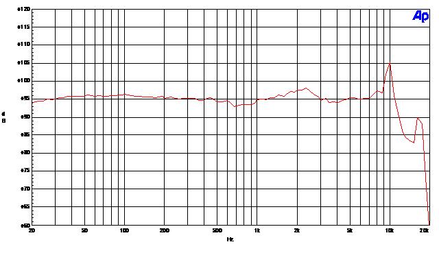

小耳机高音好的只有ETYMOTIC的入耳式耳机,ER-4B真的在10KHz才开始下降。本公司最新一款可以做到13KHz才开始下降,不过离上市还早。看看ER-4B的实测频响曲线。

入耳式耳机能做到13K够牛.
图片点击可在新窗口打开查看图片点击可在新窗口打开查看
