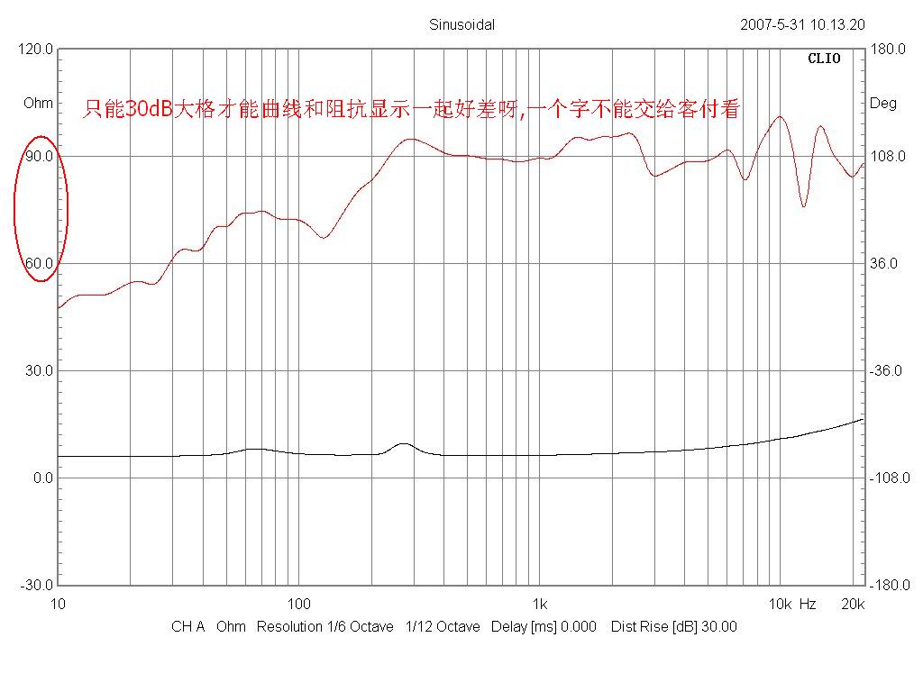

当测试一条SPL后点数字1后,在选测imp,就不见了spl曲线,合并不到

合并了很难看,不专业
