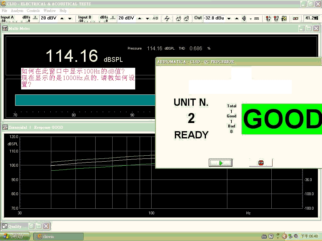

现我有一款耳机喇叭,客户对低频有特殊的要求,要求40-500Hz的曲线不能超过+/-3dB,且要以100Hz的dB值为基准,+3dB要与-3dB的要分开.想请教各位用CLIO在QC检测时如何设定,显示出100Hz处的dB值?

请各位指点一下,小弟先谢啦!!!

上下限文件
[LEVEL]
ALIGNFREQ=100
ALIGNLEV=96
UPPER=3
LOWER=-3
可选频单频定点灵敏度,即ALIGNFREQ=100选频点,ALIGNLEV=96定为96DBSPL灵敏度,UPPER=3,LOWER=-3为上下限3DB,
如测到灵敏度100DBSPL-96DBSPL=4DB ,超出3DB不合格了.

LEM兄,不行呢.显示出来的dB值还是1000Hz点的.
你能再说详细点吗?

OK,搞定了.

这样测试了两步,也可以直接在品管SPL的时候一步到位.
在上限文件里面写上
[Sensitivity ]
FREQ1=100
FREQ10=2000
UPPER=100
LOWER=96
即可求出曲线的平均灵敏度,注( CLIOwin 7支持10点求平均灵敏底,CLIO最新版为CLIO 7.1, 六月份CLIO FW(即CLIO 8)正式推出)
