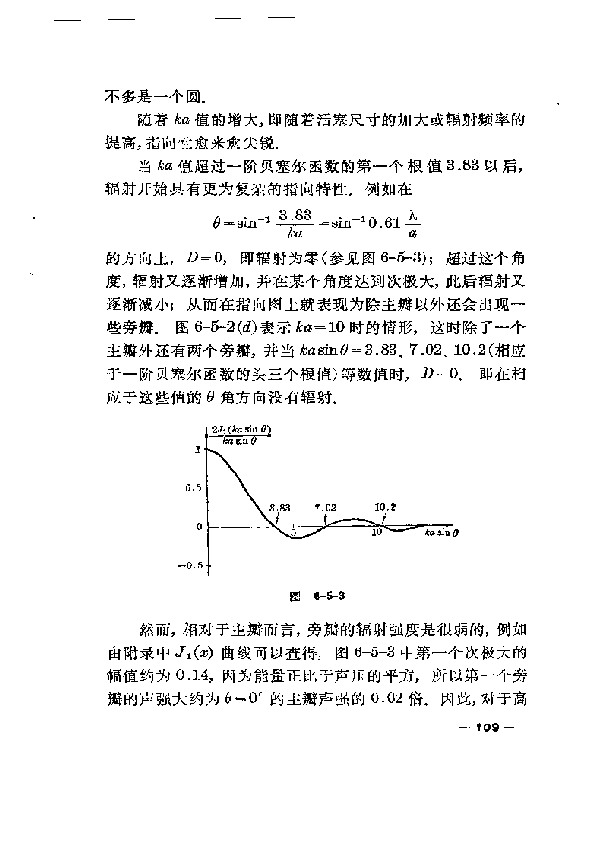

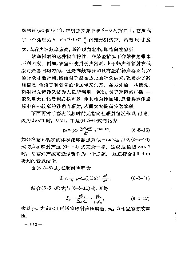

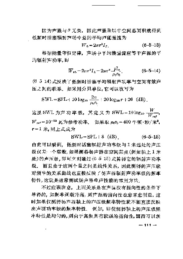

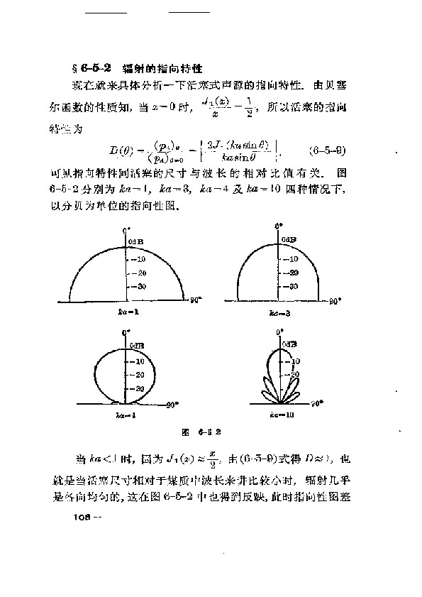

  发帖心情 Post By:2006-8-31 0:10:07 [显示全部帖子]
先找书,由南大<声学基础>的P.347到P.351,
主要读6.5.2辐射的指向特性这一节.
活塞(在无限大障板)的在低频时的无指向性的条件来自
ka<1
k是波数,是2π/λ,
那么就是要λ>2πa.
这个条件比较严,
比如6.5英寸低音单元,如果它的a是7.2厘米,
那末2πa就是45.2厘米.
声速=(频率f)X(波长λ)
声速340米/秒的话,  0.452米波长的声波频率就是800HZ.
一个老兵
  发帖心情 Post By:2006-8-31 0:11:20 [显示全部帖子]
这个条件当然是严了,事实上,
6.5英寸单元在PA广播系统中是单独使用的,还是被认为能重放到
5000HZ以上的呢,
真实的情况是:
在单元的轴线上没问题,但是偏过轴线,较高的频率的输出是一定减低的.
如果看<声学基础>图6-5-2,
ka>3是有了指向性,,但在偏30度角上的下降还能忍受吧.
一个老兵

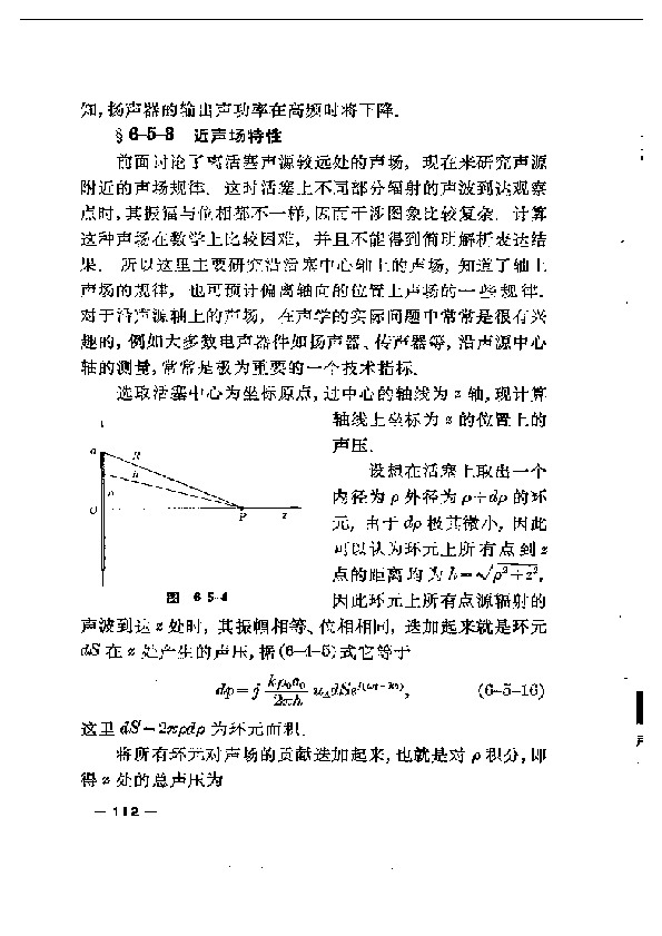

  发帖心情 Post By:2006-8-31 6:14:23 [显示全部帖子]
为了把问题说清楚,还是把书引用一下,是老版本啊.
诸位一下子看不通也没关系,知道我提的那个
ka<1不是天上掉下来的就成了.
[此贴子已经被作者于2006-08-31 06:19:09编辑过]
一个老兵
  发帖心情 Post By:2006-8-31 6:20:06 [显示全部帖子]
还有一页多.
[此贴子已经被作者于2006-08-31 06:21:13编辑过]
一个老兵
  发帖心情 Post By:2006-8-31 6:23:34 [显示全部帖子]
啊,关于近声场的问题,就请去消声室板块查初哥等的帖子,
他们已论述了不少了.
