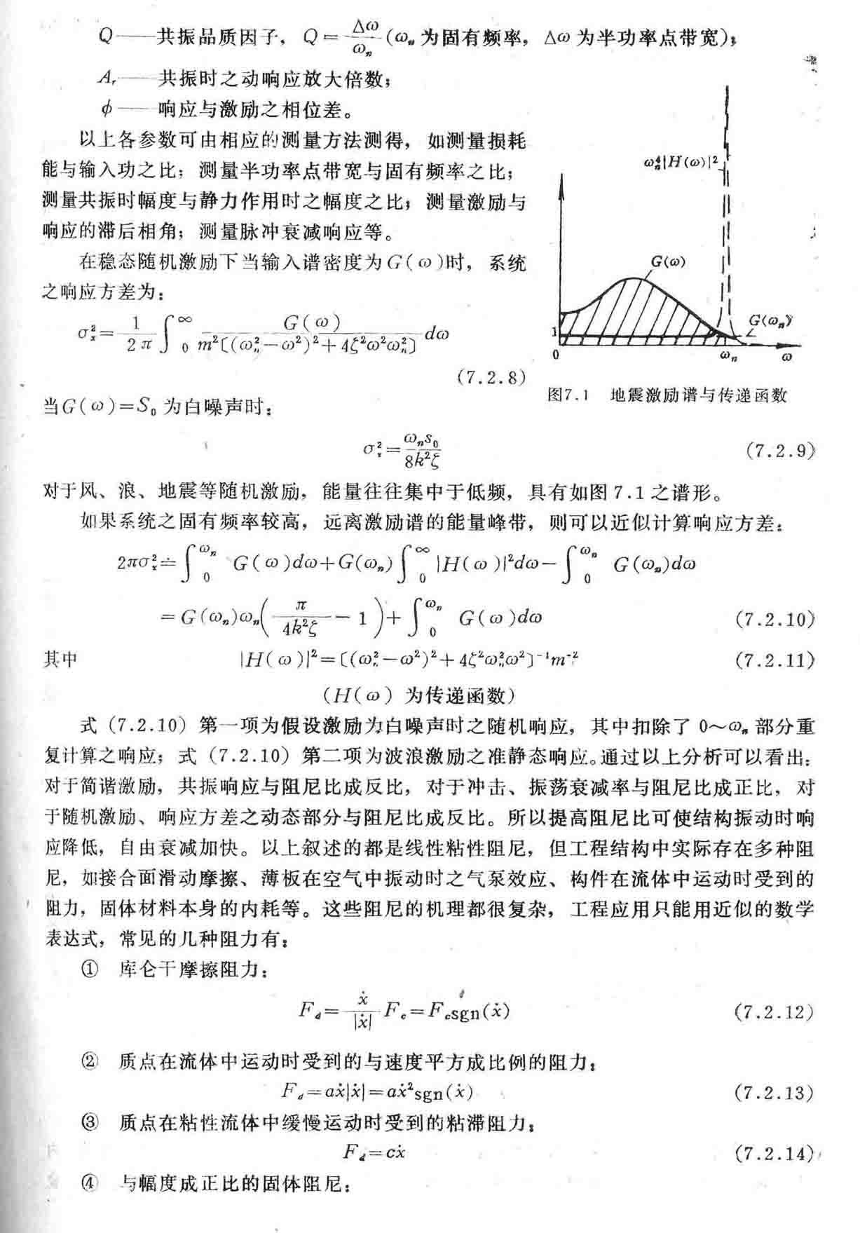

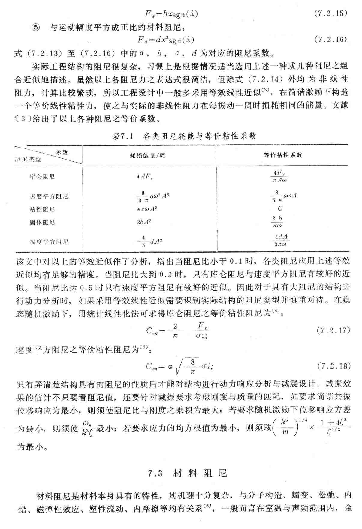

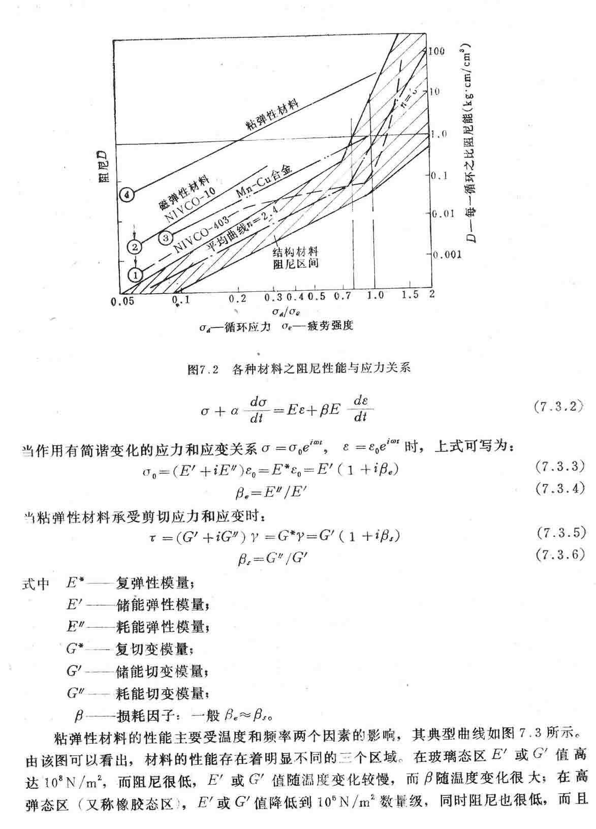

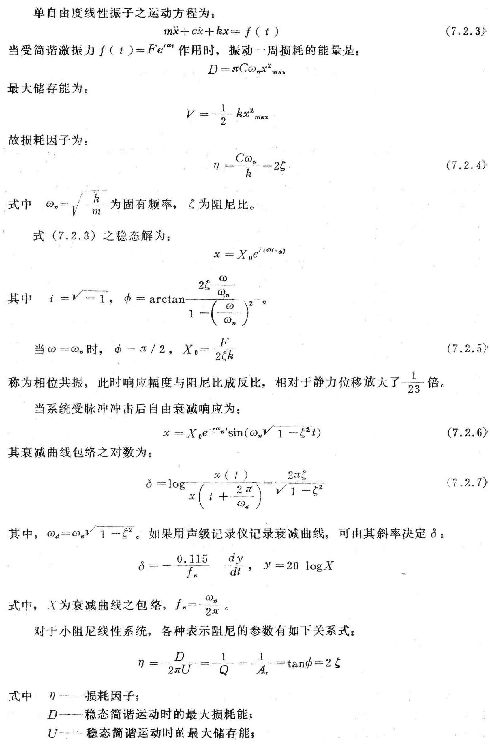

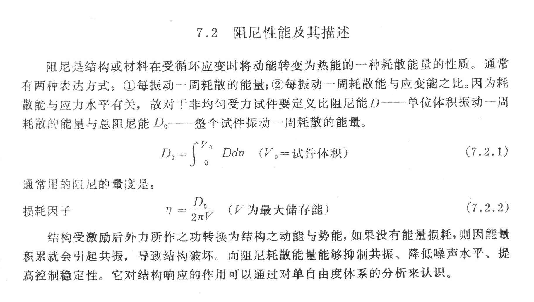

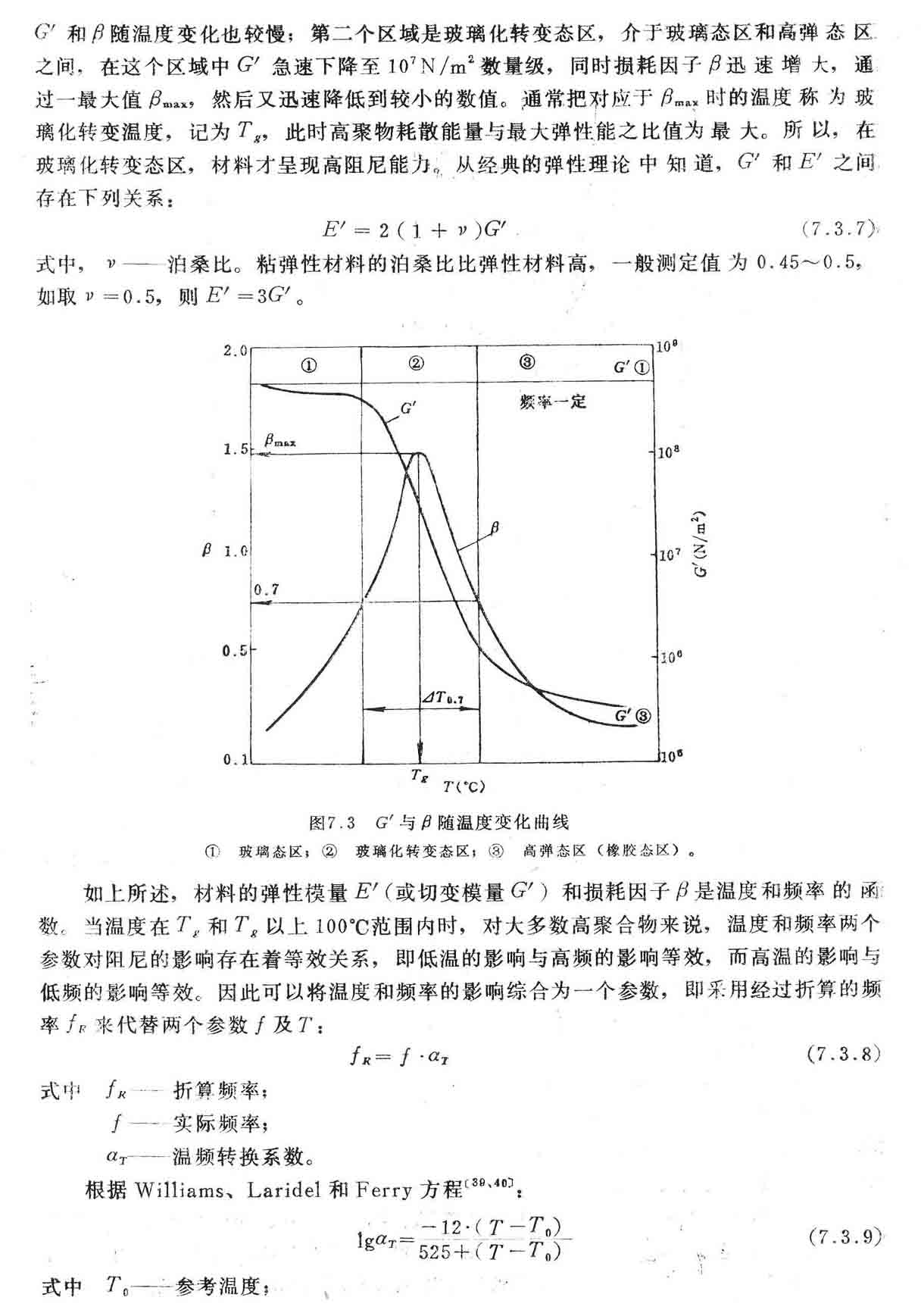

ephemera
等级:新手上路 帖子:88 积分:1191 威望:0 精华:1 注册:2006-3-6 15:06:08
关于阻尼  发帖心情 Post By:2006-3-17 11:01:20 [显示全部帖子]
其实,材料阻尼是个十分复杂的问题。它与材料的分子结构、蠕变、松弛、内错、磁弹性效应、塑性流动、内摩擦等等因素都有关系。而且,它还是温度和频率的函数。在机械减振和隔振中,材料阻尼是个非常重要的研究对象。

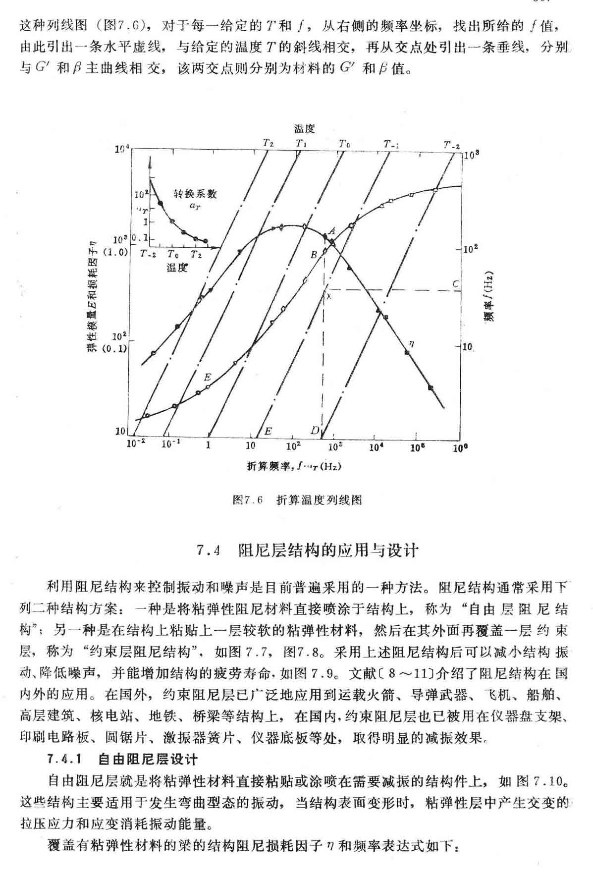

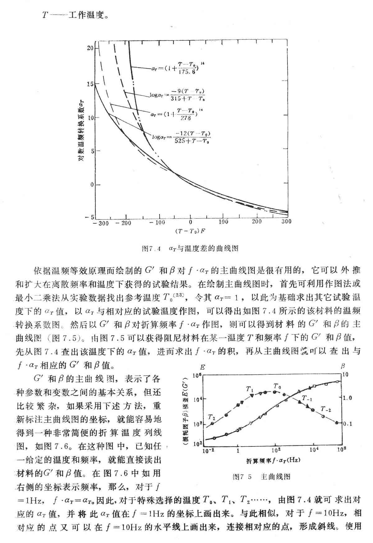

关于材料阻尼  发帖心情 Post By:2006-3-18 13:51:32 [显示全部帖子]
ephemera
  发帖心情 Post By:2006-3-18 13:54:37 [显示全部帖子]
ephemera
  发帖心情 Post By:2006-3-18 15:06:37 [显示全部帖子]
对材料阻尼问题很有兴趣的朋友,可以阅读一下《Damping of Materials and Members in Structural Mechanics》,相信在一般图书馆就能够找到的。这本书的作者本拉赞(LAZAN, B. J.)曾经担任美国实验力学协会主席,在1966年6月英年早逝,享年仅49岁。所推荐的这本书是在他死后两年(1968年)才正式出版的。
在此附上本杰明.拉赞的照片,以志纪念。
