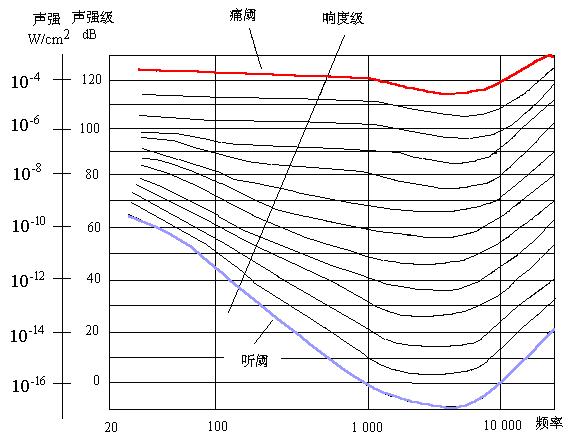

当声音弱到人的耳朵刚刚可以听见时,我们称此时的声音强度为“听阈”。例如,1 kHz纯音的声强达到10-16w/cm2(定义成零dB声强级)时,人耳刚能听到,此时的主观响度级定为零方。实验表明,听阈是随频率变化的。测出的“听阈—频率”曲线如图9-01所示。图中最靠下面的一根曲线叫做“零方等响度级”曲线,也称“绝对听阈”曲线,即在安静环境中,能被人耳听到的纯音的最小值。
另一种极端的情况是声音强到使人耳感到疼痛。实验表明,如果频率为1 kHz的纯音的声强级达到120 dB左右时,人的耳朵就感到疼痛,这个阈值称为“痛阈”。对不同的频率进行测量,可以得到“痛阈—频率”曲线,如图9-01中最靠上面所示的一根曲线。这条曲线也就是120方等响度级曲线。
在“听阈—频率”曲线和“痛阈—频率”曲线之间的区域就是人耳的听觉范围。这个范围内的等响度级曲线也是用同样的方法测量出来的。由图9-01可以看出,1 kHz的10 dB的声音和200 Hz的30 dB的声音,在人耳听起来具有相同的响度。
图9-01 “听阈—频率”曲线
图9-01说明人耳对不同频率的敏感程度差别很大,其中对2 kHz~4 kHz范围的信号最为敏感,幅度很低的信号都能被人耳听到。而在低频区和高频区,能被人耳听到的信号幅度要高得多。

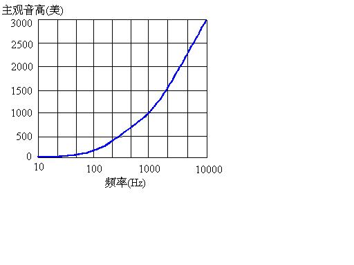

人耳对响度的感觉有一个范围,即从听阈到痛阈。同样,人耳对频率的感觉也有一个范围。人耳可以听到的最低频率约20 Hz,最高频率约18000 Hz。正如测量响度时是以1 kHz纯音为基准一样,在测量音高时则以40 dB声强为基准,并且同样由主观感觉来确定。
测量主观音高时,让实验者听两个声强级为40 dB的纯音,固定其中一个纯音的频率,调节另一个纯音的频率,直到他感到后者的音高为前者的两倍,就标定这两个声音的音高差为两倍。实验表明,音高与频率之间也不是线性关系。测出的“音高—频率”曲线如图9-02所示。
图9-02 “音高—频率”曲线

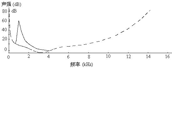

一个强纯音会掩蔽在其附近同时发声的弱纯音,这种特性称为频域掩蔽,也称同时掩蔽(simultaneous masking)。如图9-03所示,一个声强为60 dB、频率为1000 Hz的纯音,另外还有一个1100 Hz的纯音,前者比后者高18 dB,在这种情况下我们的耳朵就只能听到那个1000 Hz的强音。如果有一个1000 Hz的纯音和一个声强比它低18 dB的2000 Hz的纯音,那么我们的耳朵将会同时听到这两个声音。要想让2000 Hz的纯音也听不到,则需要把它降到比1000 Hz的纯音低45 dB。一般来说,弱纯音离强纯音越近就越容易被掩蔽.
图9-03 声强为60 dB、频率为1000 Hz纯音的掩蔽效应

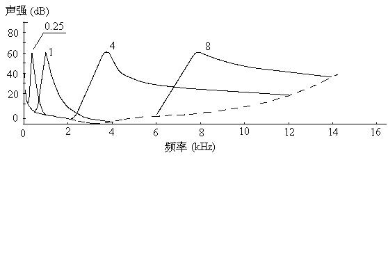

在图9-04中的一组曲线分别表示频率为250 Hz、1 kHz、4 kHz和8 kHz纯音的掩蔽效应,它们的声强均为60 dB。从图中可以看到:①在250 Hz、1 kHz、4 kHz和8 kHz纯音附近,对其他纯音的掩蔽效果最明显,②低频纯音可以有效地掩蔽高频纯音,但高频纯音对低频纯音的掩蔽作用则不明显。
图9-04 不同纯音的掩蔽效应曲线

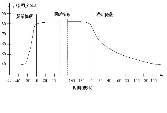

2. 时域掩蔽
除了同时发出的声音之间有掩蔽现象之外,在时间上相邻的声音之间也有掩蔽现象,并且称为时域掩蔽。时域掩蔽又分为超前掩蔽(pre-masking)和滞后掩蔽(post-masking),如图9-05所示。产生时域掩蔽的主要原因是人的大脑处理信息需要花费一定的时间。一般来说,超前掩蔽很短,只有大约5~20 ms,而滞后掩蔽可以持续50~200 ms。这个区别也是很容易理解的。
图9-05时域掩蔽
