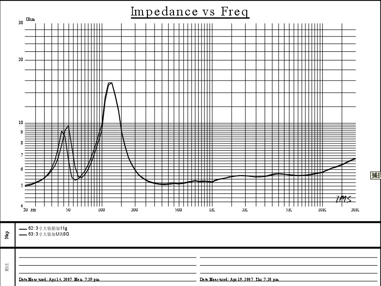

我有个小的音箱在改底Fb之后(56Hz)它的听感没有改之前(65Hz)好,请各位DX指点指点啊?????

应该说改过后的Fb56Hz应该会好一些,但是听起来没有改过之前的好??

图片点击可在新窗口打开查看你说的Fb是指调谐频率吗?调谐频率要与单元参数及箱体协调,否则适得其反.

是不是把箱体的调谐频率调低了点,我听的感觉轻飘飘的,哪位大师可以解答一下

LZ的附图:
FB已经有点底了,再改连力度都会没的!

讨论倒相箱阻抗双峰一谷的问题!
1、双峰一谷的物理特征及相互关系
    双峰一谷阻抗的具有零相位特性,即阻抗成纯阻状态,双峰一谷对应的频率点有如下关系:
    Sqrt(Fh*Fl)=Fm
2、双峰一谷的高度
      谷的高度取决于箱体的损耗特性,损耗越大(即Ql越小),谷值越高
      双峰高度差异取决与箱体损耗和调谐频率,当箱体处于理想状态,即无损耗(Ql无穷大)双峰高度一致。
      当箱体调谐频率等于扬声器单体谐振频率时,双峰高度一致;
      当箱体存在损耗,且调谐频率低于扬声器单体谐振频率时,第一个峰低于第二个峰;
      当箱体存在损耗,且调谐频率高于扬声器单体谐振频率时,第一个峰高于第二个峰;
3、双峰间距离
     双峰间的距离取决于箱体大小和调谐频率,箱体越小,双峰间的距离越大。箱体越大,双峰间的距离越小;
     调谐频率和单体谐振频率的差值越大,双峰间的距离越大。
4、双峰的胖瘦
     当箱体调谐频率低于扬声器参数对应的优化值时,第一个谐振峰偏瘦,当箱体调谐频率高于扬声器参数对应的优化值时,第二个谐振峰偏瘦
以上是"初哥"在"理论室"发表的资料.很有价值!具体的调试在很多帖上都讨论过,倒相的设计需要对应QTS来确定所用的响应,LZ不仿多看看贴,不明白的地方再问就好了.不过记得帖要回!
