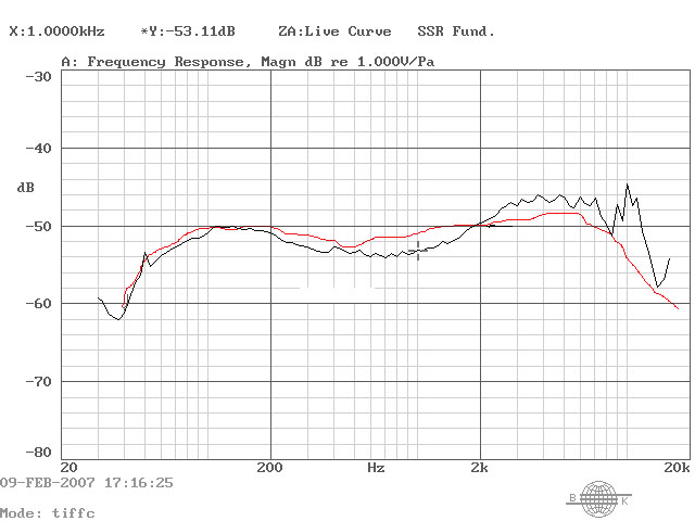

各位:图为MIC的曲线图,其中红色是我司所做试样品,而黑色是SAMPLE ,不明白为何SAMPLE是马鞍型的,低频,高频 高,而中频低.而我们的是高频上不去,中频明显高于样品.
请问各位如何才能作到如此类型的曲线.

适当调整一下前后腔比例.

楼上的哥们,如何调?

减小后腔容积(先可以做一下试验将华司或磁体略减薄),

DG,是MIC,NO是喇叭。
1、稍微改变一下音孔,
2、改变垫片,
试一试,应该有效果的。

说到底还是调前后腔比例。
