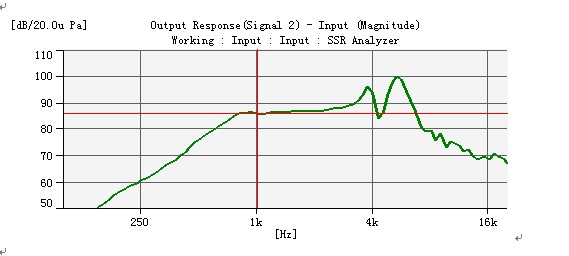

来看一下这个产品有谁做过  发帖心情 Post By:2007-4-13 11:05:56 [只看该作者]
上面的是产品曲线,该产品直径15mm高度3.2mm 外壳为ABS塑胶,盆架较大直径10mm
有那位高手做过??有问题请教哦!谢谢了

    这款产品应该是提供给国内的一些杂牌手机供应商的吧!
    5K往后的频响怎么掉的那么厉害?

我感觉这个曲线不对,很可能是NG品!

5K以后全掉下去了,还没有做过这种曲线
就像楼上说的,有可能是坏的.不知道楼主有没有听音检测过此喇叭.
楼主究竟想解决什么问题呢?

是啊,是不是坏了!这样的曲线没见过啊!

我觉得这曲线有点像受话器的频响

1)此曲线我也见过,窄频带的曲线也会表现如此,低端机可以使用!
2)非圆形的speaker和前盖设计的不合理也会表现出如此!
3)我觉的应该前盖和振膜没有设计成熟!
