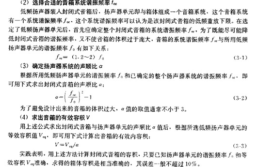

 我是个新手,看到这有些不明白,公式中当取2时, a=3, 这样箱体不是比扬声器体还小,怎么装啊?  不知道我理解得对不对?望老师们指点,谢谢~

看了好几边,好像理解了点,是指除扬声器单元后的空间吧?  设计箱体体积时是需要将两加起来, 对吗?
还有个问题:在倒相式中,箱体的等效体积包括倒相管所占用的空间吗?  请各位老师帮忙理解下,谢谢!

能否说说你想要知道的是什么?是a取值?还是foc的确定呢?
还有就是你上面的公式需要自己懂手做个箱子测试.

图片点击可在新窗口打开查看我很不明白,既然成箱的频率是单元谐振频率的1.2-2.0倍,而@(R而发)又不能小于3,岂不是@只能等于3?还望高手门指点迷津.

我现在就是不明白的是这个有效体积是箱体的总内体积吗?  在倒相式中的有效体积包括倒相管所占用的空间吗?   锥盆的有效辐射面积也理解的不够,这面积到底怎么算啊?  现在还在看书中,就是看到这些有点理解不透  ^_^  见笑了  图片点击可在新窗口打开查看
我理解这点应该是作者的笔误吧?应该是不能大于3  不知对否? 望高手们指出!!
这样理解有问题,扬声器等效容积不是扬声器本体所占空气的容积,而是跟扬声器的顺性参数等效的一个量.

如一个8"扬声器等效容积为45升,箱体容积取15升,也是勉强可以设计的.

主要还是要对应所设计的方案和喇叭本身的性能,a=声顺比与Qts成反比,与单元的Qts密切相关的fb/fo=h(系统调谐比)如上述:8"的单元45L,要是Qts=0.33~0.34,那么15升是适用的.当然调谐比h也应该在1.19~1.77fo其中还涉及到截止频率Fs(等于Fs/fo)......
多的就不再提了,说得越多,怕你越难理解,建议你看多一些这方面的资料!

系统的参量和单元的参量不要只管的去看它显现的量,概念不同啦!不能狭义的理解,估计你是在写什么毕业论文还是什么吧,最好去结合实际你就明白了!

楼主搞混了等效容积的概念
