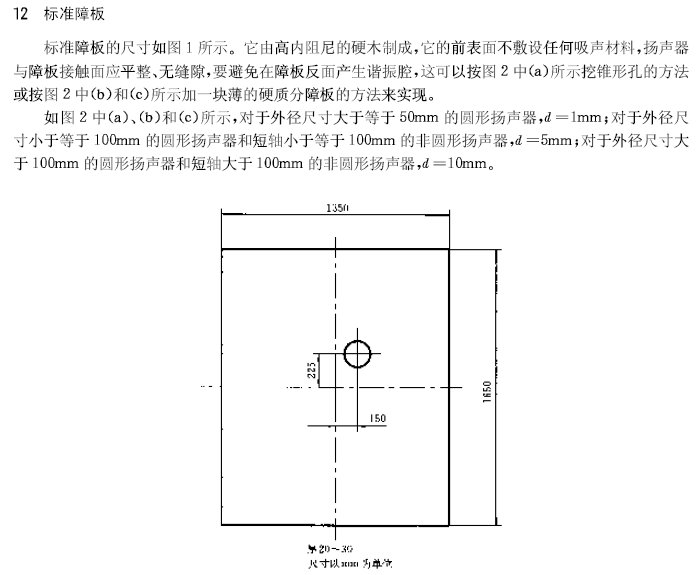

不知哪位能提供目前测试手机扬声器的标准障板和测试盒的结构图吗

我直接架在障板上測試,障板挖一個孔能把揚聲器放入的。障板材質選擇“密集板“。

国标上有详细信息~~~~~~GB9396-1996

老王的书上也有!《扬声器实用手册》《扬声器工艺手册》

首先要搞清楚你做的是手机喇叭,不是受话器,那就应该用测试障板,受话器用的是仿真耳,才需要一个工装。
