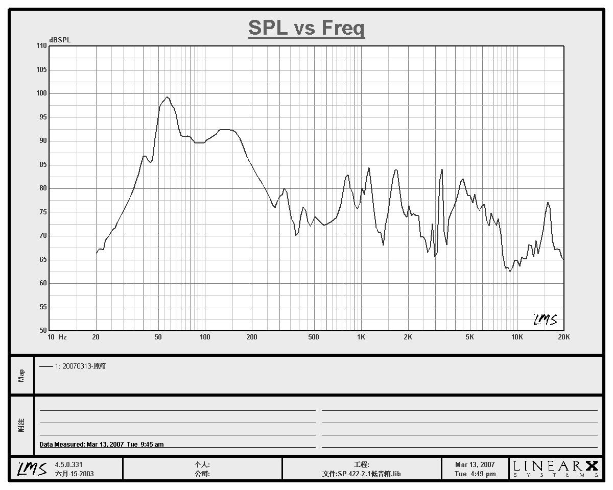

请问这个箱子的曲线怎么改善?  发帖心情 Post By:2007-3-21 19:11:58 [只看该作者]
带通箱,曲线如下,请问用什么方法可以改变50HZ处的高峰?

能不能提供音箱和喇叭的尺寸,是不是很小

箱子:D165*H220*D305mm,前音室深61mm,后音室深218mm,两侧板和中隔板都是9mm厚,前板12mm.风筒是两端导圆,D42*L124mm,位于后音室.
喇叭:4寸橡胶边,Qts:0.7.

前/后腔箱体太小,调谐点太低,导音管太长,喇叭F0太高.     都有可能.

为什么前后室回相差这么远呢?LZ在设计的时候肯定那个地方计算有误!

会不会是调谐频率太低引起的呀.
小弟以前只会做喇叭,现在刚开始学调箱,请各位大师多指点.
