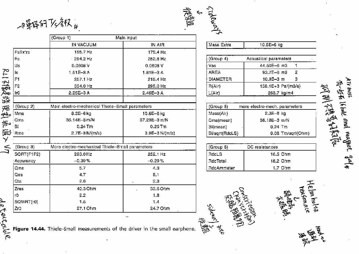

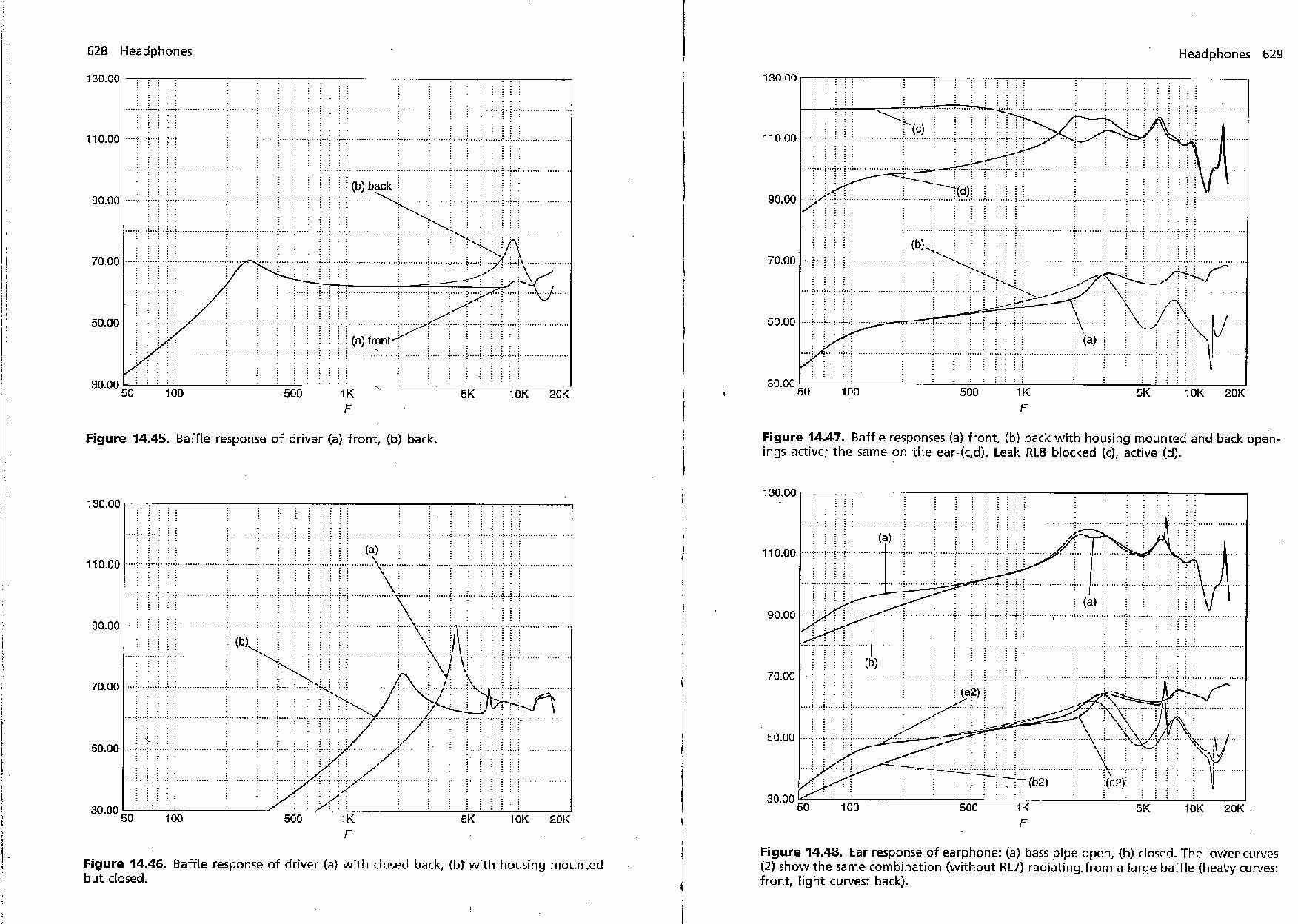

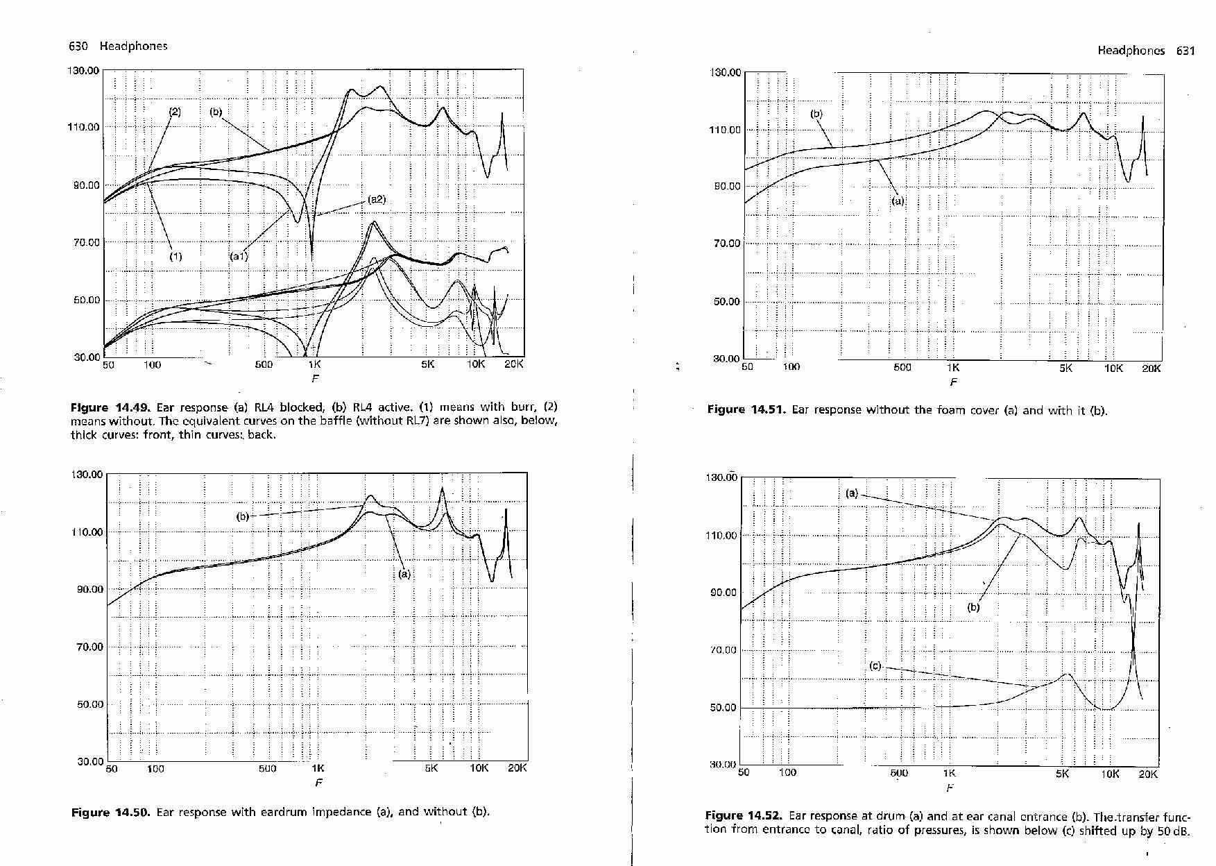

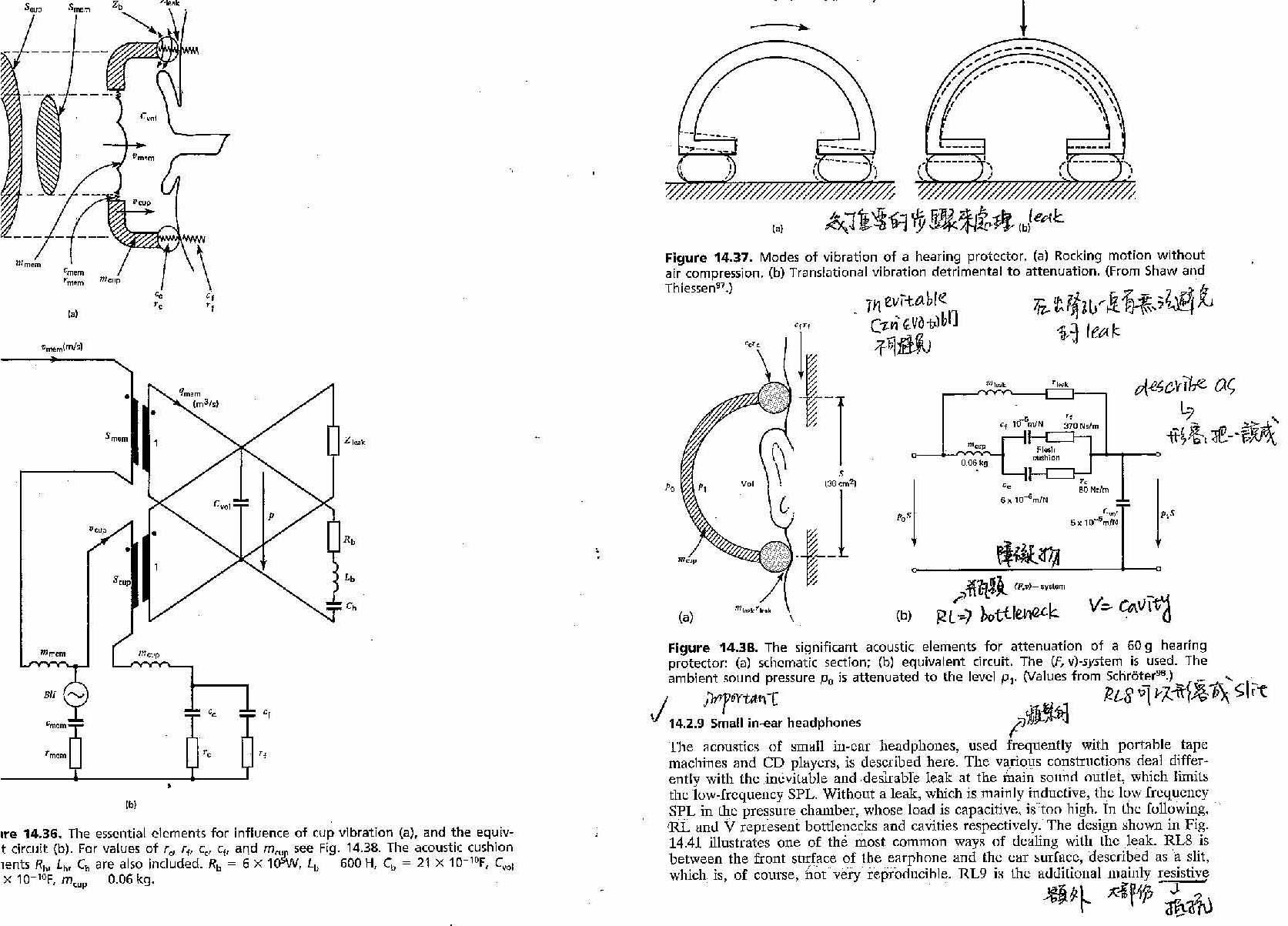

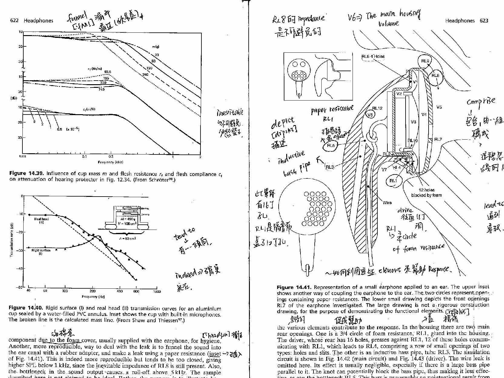

耳机的等效电路  发帖心情 Post By:2007-3-21 11:45:58 [只看该作者]
一个同行朋友提供的资料:
  发帖心情 Post By:2007-3-21 11:46:40 [只看该作者]
  发帖心情 Post By:2007-3-21 11:47:25 [只看该作者]
  发帖心情 Post By:2007-3-21 11:47:59 [只看该作者]
  发帖心情 Post By:2007-3-21 11:48:28 [只看该作者]
  发帖心情 Post By:2007-3-21 11:49:34 [只看该作者]
  发帖心情 Post By:2007-3-21 11:52:37 [只看该作者]
  发帖心情 Post By:2007-3-21 11:53:17 [只看该作者]
  发帖心情 Post By:2007-3-21 11:54:00 [只看该作者]
  发帖心情 Post By:2007-3-21 11:56:26 [只看该作者]
[此贴子已经被作者于2007-03-21 11:57:33编辑过]
  发帖心情 Post By:2007-3-21 11:58:18 [只看该作者]
扫描文件,不是很清楚,也不太全,见谅!
[此贴子已经被作者于2007-03-21 11:59:38编辑过]

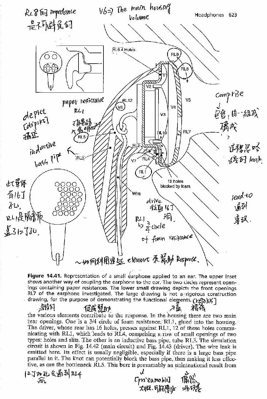

很抱歉,我試著把他解析度調高再寄給樓主幫忙發帖
因為這份文件經過了2次轉檔(tif-pdf-jpeg)所以解析度會較差

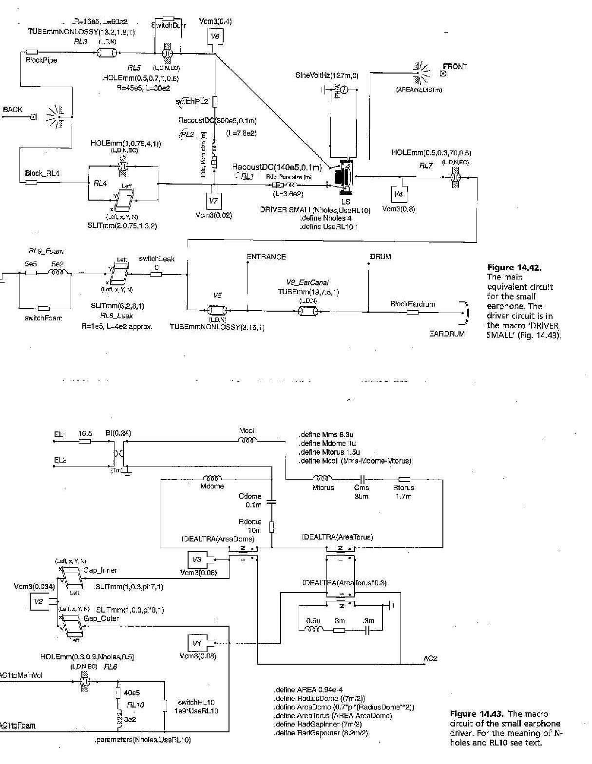

不過Carl Poldy先生的分析真的很透徹,例如振膜部分他分成了dome,torus,coil來分析,
希望這個電路分析能成功在P-SPICE中仿真出來
謝謝大家對技術的鑽研

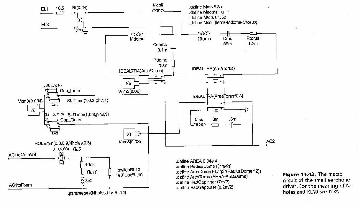

謝謝,希望有高手能使用SPICE把他仿真出來
此單體條件為13mm,16ohm,後面開16孔,其中12孔用調音布封住(RL1),Bass Pipe長
13.2mm 直徑1.8mm(RL3),我再把其他參數整理一下,謝謝
