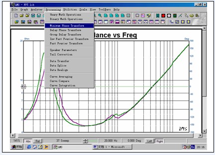

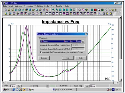

各位:你问测试低音扬声器参数的时候不用以下那步骤操作可以吗?我的系统为什么只要用了这一步操作就算不出来呢?

低音测试与环境很相关的,

附重曲线没峰值可能导致,重测附加重量/容积的曲线,和最小相位处理无关
