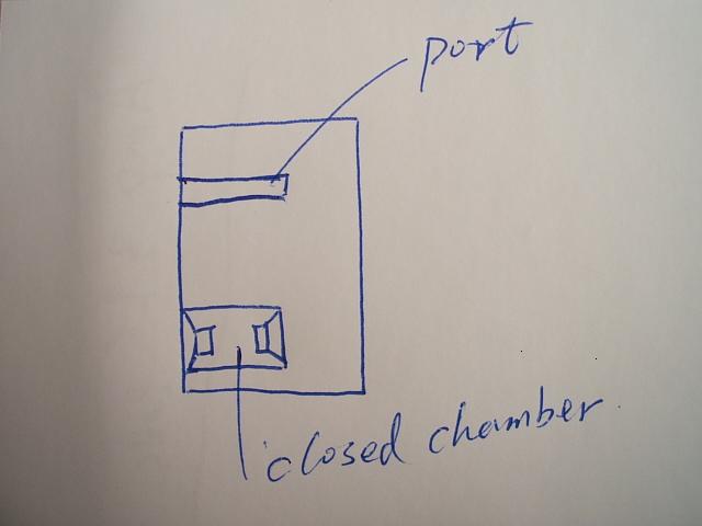

两个2.5"低音, 只接向外辐射的一只, 阻抗曲线是两个峰, 可以理解. 两只反相同时接, 阻抗曲线只有一个峰, 不理解.

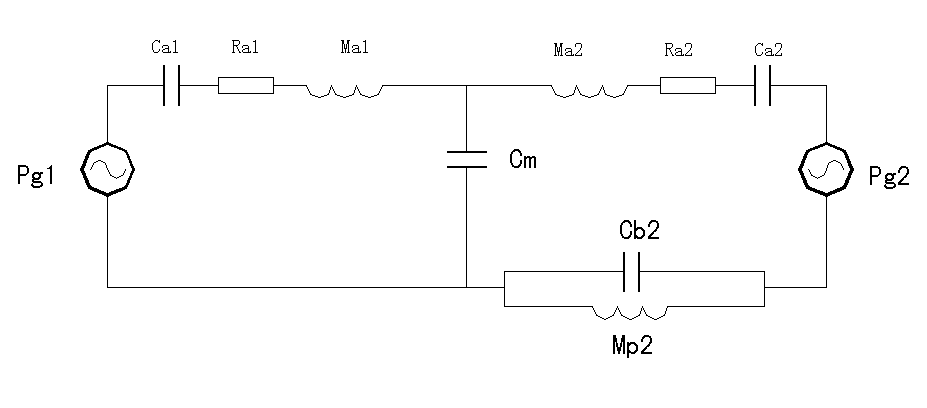

类比线路图如下,当只接外部扬声器时,Pg2为零!
楼主是否可以提供更多的信息,如单体及箱体相关参数,这样才能说清楚,在某些情况下,楼主所说的现象是存在的!

試著調整了喇叭的參數, 還是一樣的結果呢, 可以客戶說在電腦是模擬出來的曲線都是雙峰的哦, 對了, 風管是迷宮型的, 比較復雜.

计算一下箱体调谐频率!
你只接外面扬声器时,后面的扬声器相当于无源辐射器,因此阻抗双峰是正常的!
