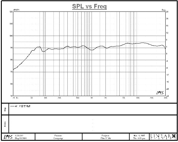

这个高音怎么样改40K不会下落,各位DX请不吝赐教,谢谢。

详细规格能否列出来?图片点击可在新窗口打开查看

高音25蕊蚕丝膜,双边中间带子弹头.铝线
  发帖心情 Post By:2007-3-1 22:14:32 [只看该作者]
LMS的测试话筒,高频补偿太多,不可全信.
最好是用B&K测试仪器和测试话筒测试.

支持,20kHz以后就不太准了,30kHz以后更差.(看看Microphone附带的MDF校准报告就明白了)

我有用DASS测试过,频响和LMS测试结果差不多,但是DASS的麦头灵敏度只能测到30K,所以我也怀疑LMS是否可信。

高频部分比高出中低频的两三个DB以上,不觉得听起来不舒服吗?

LZ的曲线:
看起来不错!

你的高音低频也太牛了一点吧,高频我觉得挺好的啊。但是25芯做到50HZ,也未免有点太NB了吧图片点击可在新窗口打开查看

看到这条曲线也正郁闷呢!
高音的低频真牛,我同事做的高音根本不能与上面曲线比

不好意思,事先未说明这是5寸低音加高音系统,不过高音低频能到400HZ,真得不错。图片点击可在新窗口打开查看

那你单独贴个高音在箱体上面,不加分频器的频响曲线来看看,25芯的高音能到400HZ,不看一下岂不是人生一大憾事???!不过麻烦将高音的阻抗曲线也贴出来看看。图片点击可在新窗口打开查看

你的高音延伸到场40K已经很NB了吧!要想再提升,只有改高音单元的参数吧
