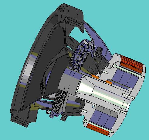

低音功率多大,2000W常见啊.音圈线径很粗,甚至可有Φ1mm,要让BL值大,L大只有增加华司厚度,但也恰使B值下降,只能尽量使L大B小乘积仍大节省能量.没法只能增大B值来保征BL值足够.
另外为保征足够的线性,华司厚度也不能太薄,20mm以上乃是正常的!
这么大的功率折算成音压db值也没有多少,增加一倍功率才+3db!
1/2/4/8/16/32/64/128/256/512/1024/2048 :+3db×11=+33db,
如SPL0=90db/1w,则SPL=90+33=123db, 高吗?要的就是这种低音的冲击力,震撼力,这个发烧效果!

大屁股纯粹是提高BL值考虑的,与轻重无关。L的长度有限,只能提高B值.

重也是没有办法啊,边不加厚,振膜不加强,大功率测试是通不过的!要有推动力,只能大屁股.大家多没糊涂,只是条件限制而已.

初哥所说的大屁股WF
