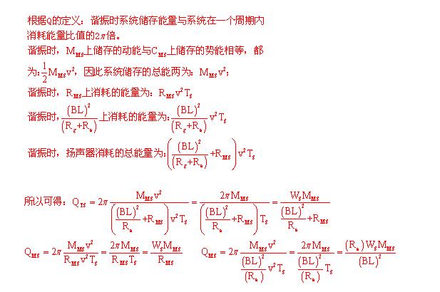

Qm=2PI*ET/EL
       =2PI*{MM(BLEA/Re)2/2[RM+BL2/Re]2}/{PI*RM(BLEA/Re)2/Ws[RM+BL2/Re]2}
    =WsMM/RM
以此类推,再看电Q值的QE物理意义又是怎么回事呢?
