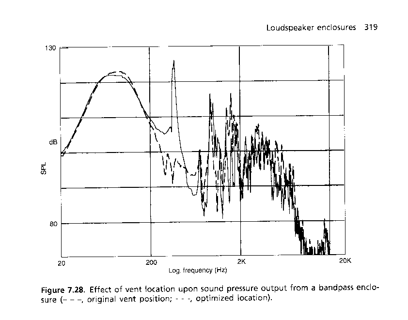

这儿有个老老年间的例子,但没有看到原著的具体内容。
上图不便了?
图片点击可在新窗口打开查看此主题相关图片如下:enclosure port position.gif
