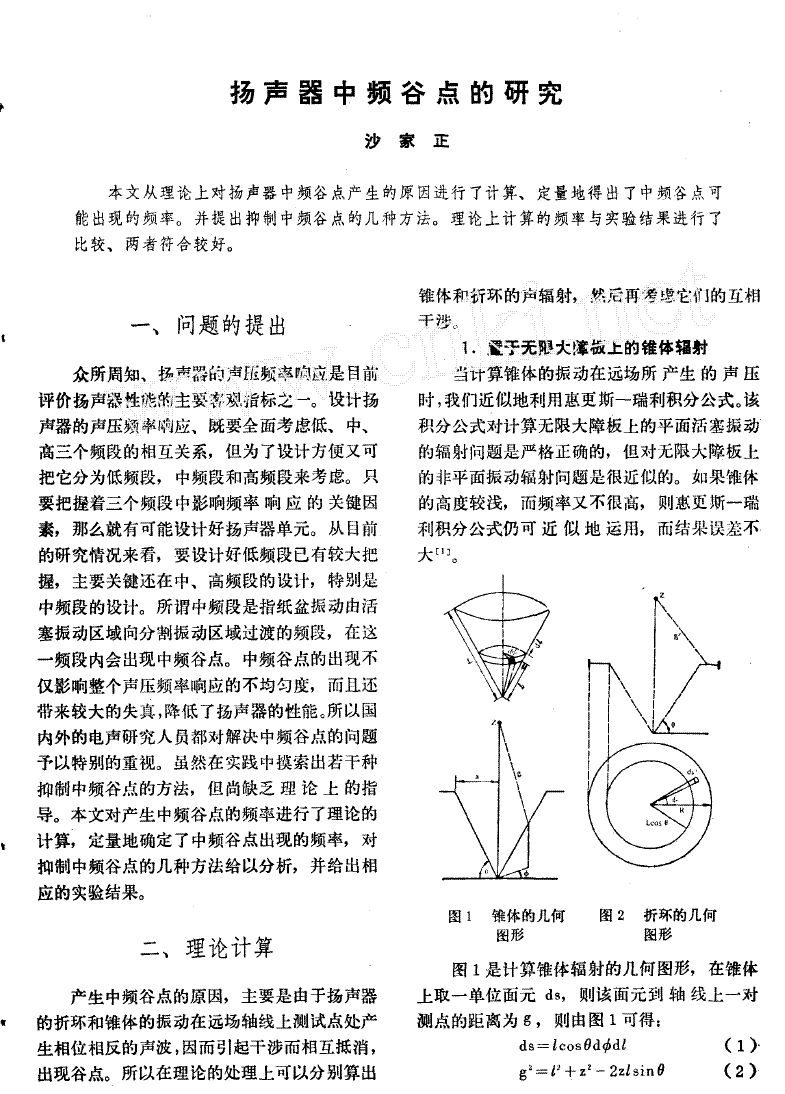

应该是沙老师80年代左右的文章,谢谢会长!!

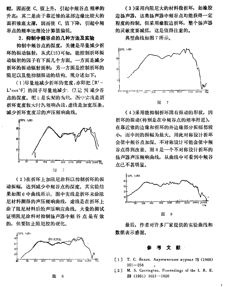

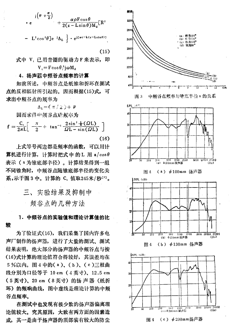

沙老师的文章很好.
简明扼要.理论分析到位,......
值得研读.
关于如何抑制中频谷,抑制这两个字用得极好.
关于办法,我记得在实践中是有验证的,有指导意义.
但是第一点关于减小折环宽度这一条,劝告诸位开发者要慎用.
这一做法固然有抑制中频谷的优点,但是在振幅线性范围上有负面作用.
而且在做功率实验中,易于在折环处破裂,.......

老兵说的对极了,上次有一款样品就出现了此问题, 一个问题改进了,却出现了新的问题!

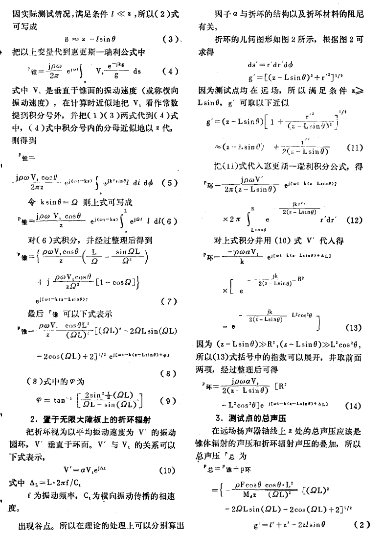

多谢各位捧场,沙先生的论述后来已经收到南大的教材里了(扬声器及其系统)
边沿反射归根到底是阻抗匹配的问题(好象有人说过)
