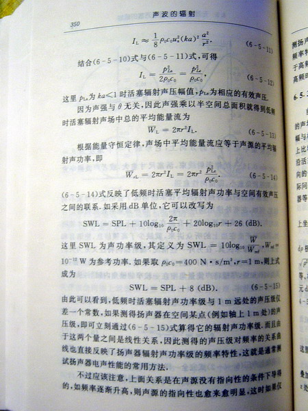

声压级和声功率  发帖心情 Post By:2007-2-2 1:10:53 [只看该作者]
如题.
具体到扬声器,
测量它们的辐射出来的声波的声压级不难,
相对应的声功率是多少呢?
如果有了指向性,又怎样能计算声功率呢?

  发帖心情 Post By:2007-2-11 5:38:30 [只看该作者]
贴一页资料,来自南大<声学基础>
[此贴子已经被作者于2007-02-11 05:39:37编辑过]
一个老兵
  发帖心情 Post By:2007-2-11 5:47:59 [只看该作者]
请注意(6-5-15)式.
那就是为什么我们对于扬声器,一般地讲,
关心声压级随频率的变化就可以了.
但是一旦出现了指向性,它的声压频率响应就需仔细研究了.
这也就是我在别的帖子里为什么要对所谓12英寸纸盆扬声器
成了什么全频带扬声器提出疑义的原因了.
