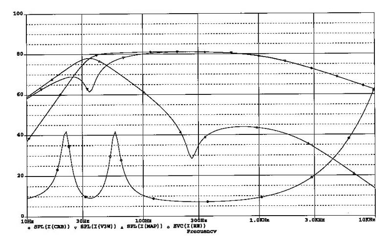

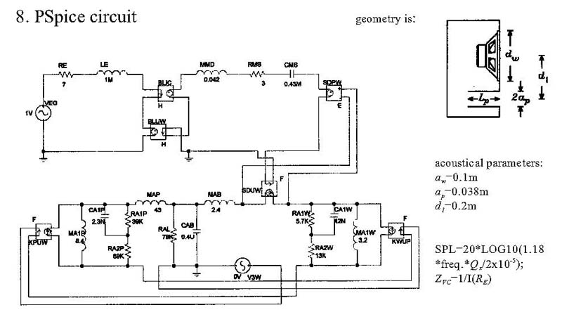

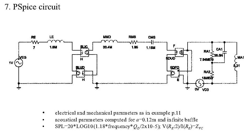

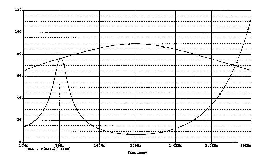

  发帖心情 Post By:2008-8-14 22:28:12 [只看该作者]
图片点击可在新窗口打开查看图片点击可在新窗口打开查看
