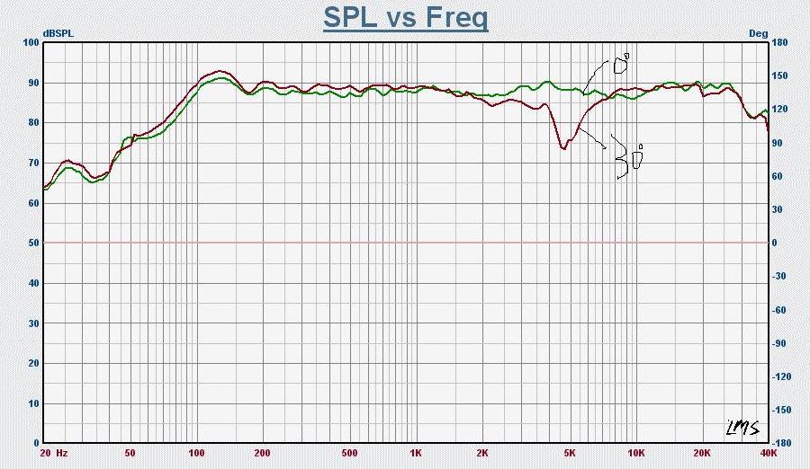

  发帖心情 Post By:2007-12-1 15:35:29 [只看该作者]
垂直指向性,30度就变成这样了,怎么办啊?

以下是引用小平头在2007-12-01 15:35:29的发言:
会不会是高音单元的F0高了呢?
很佩服你的高音在30度的时候还有这么漂亮的高频延伸.的确爽.
垂直指向,先小声问一下,您这是扬声器单元还是扬声器箱子?
如果是箱子,您的扬声器单元排布是否也是垂直的?
那样子的话,不同单元到测试点的距离也就变了,相对应的相位也变了,就会出现类似这样的现象.
是音箱么?
如果是,考虑一下分频点选择是否合适!
