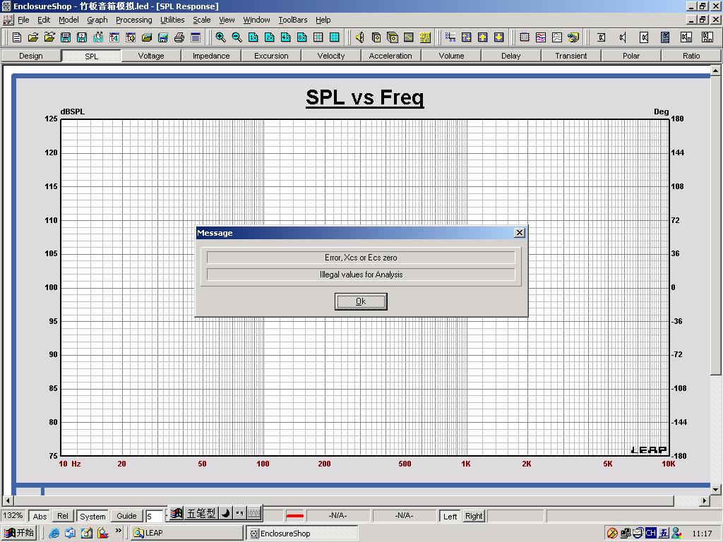

本人初次使用LEAP5.2,在使用EnclosureShop模块模拟时,点分析器(Edit/calculate)出现XCS or ECS错误如上图所示,请各位DX帮助。

你的喇叭参数Ecs,Xcs有问题

可能值为0,所以无法计算

谢谢Completist兄指点,可是要怎样把喇叭参数修过来呢,LMS里面能产生这些参数吗?

LMS的Utilities --> Transducer Model Derivation

可能把MODEL选为TSL,它可能就不理会Xcs之类的参数啦.
