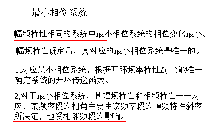

IMXP兄说的是对的!最小相位系统定义如下:
  发帖心情 Post By:2006-2-18 23:57:01 [显示全部帖子]
