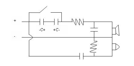

这是一款闭箱壁挂音箱,二档选择有何不同,设计师的目的是什么?

db老师,这是不是用来切低频的啊?

电路很简单,但设计有思路啊.多一个档位选择价就上去了.
如何用途呢?

有重低音,就把开关打开,没重低音就把开关闭合?

大家看看,是有极性的电容呀

这个电路采用两个极性电容窜连无非是滤低频的杂音,只能是和重低音搭配时的选择开关.别的还有什么呢?

我问下,他的电容是-++-,怎么串联呀?

说错了,不是窜连,在这更正一下,
这个了除了上述用处外,还有一点就是可以唬人.
对于消费者来说,又是一个虽然用处不大但别出心裁的东东

以下是引用lcf654在2006-10-19 19:46:01的发言:
还可以隔直流正反电压冲击,等于一个无极性电容

2个急性电容反接等于一个无机电容

一个接功放低阻,另一个接功放高阻,在会仪背景音乐系统中有两种解决方法.

是不是给不同安装环境准备的?
低音的指向在低频趋向无向,墙角和墙面上放置会有加重低音的倾向。
这个开关用途有可能在此。
