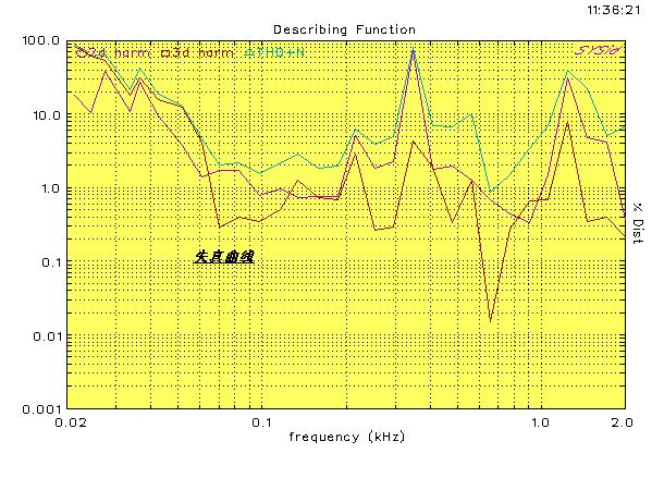

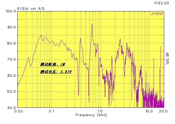

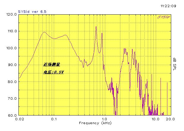

下图是国内还算有点名气的电声厂家的一个带通式超重低音实测曲线(有点垃圾味道,单管调谐,5寸扬声器单体),请各位师傅帮忙分析这玩意除了什么问题了!不算纸上谈兵了吧??

这个箱子设计不成功,首先是失调了,箱体容积和扬声器的参数不配,导致频率响应曲线形状不好;其次倒相管的位置可能不合适,也许是正对扬声器单元了,还有就是箱体内部未做吸音处理,导致后面的频率成分偏多。

试着分析一下楼主的案例请大家指教:从第一个图上看感觉灵敏度偏低,且高峰点在60HZ,担心会影响听感上的力度感.对于这种小东西个人喜欢峰点在80-100HZ处.风管的杂声严重,如果这个测试是带了功放的,则不可接受,如果没带功放,则有可能功放带了滤波就可以消除.
从第二个图上看无法理解为什么声压有那么高,如果按第一个图的SPL计算是达不到的吧?到底是多近?那先不管这个问题,看曲线觉得莲波太大,可能会影响到瞬态特性把?对力度也有影响.
从第三个失真曲线上看好象失真是偏大,但个人觉得低频上普通用家不一定听得出来.

   倒相管内径过小易造成频带外(尤其是中高频)的杂波出现,这时既使加上滤波器,将管尾远离喇叭以及在箱内调整吸音棉,对于消除中高频的杂波可能都不能取到有效的作用.
   当倒相管内径越小,管中流速就较大,产生的杂波的频率就越高.使用内径稍大两端都带喇叭口的倒相管对于减少因这原因造成的杂波有较大的作用.

箱体后腔容积偏大,调谐频率偏低,倒相管位置不适当!!

LIANG兄,是单调谐四阶带通设计!!

1. 箱板太薄,外板振动350-400HZ.
2. 箱内驻波前方透出,600-900HZ.
3. 导管风哨音,2K-5KHZ.

好像是扫频测的, 有二三次失真嘛.
更正: 3. 音圈擦铁或锥盆破裂只类的杂音.
