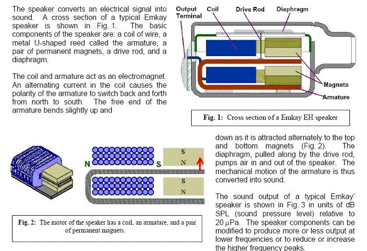

哪位有Balanced Armature speaker的等效电路的?
  发帖心情 Post By:2006-12-28 8:02:36 [只看该作者]
结构图如下:

谢谢.但是我要的是等效电路.
  发帖心情 Post By:2008-6-23 12:50:46 [只看该作者]
自己画一下,就出来了.
  发帖心情 Post By:2010-7-10 16:31:01 [只看该作者]
等效电路图,形式类似动圈式的,转换系数不同.
