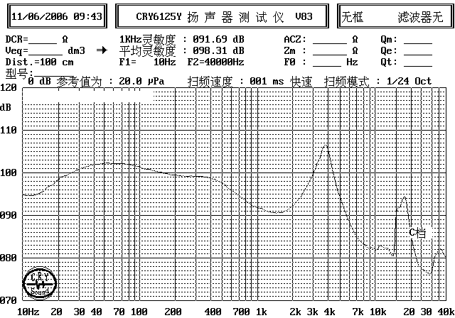

  这样的曲线是10mm喇叭的,现在要求做样10mm/15mm两种,
曲线特性跟这个差不多,请教各位DX,怎么做呀???

不同口径的喇叭做出同样的曲线是有点难度哦
而且是相差5mm
呵,高手呢?怎么还不出来呀?我等着答案呢

你那测试的曲线是耳机的还是单体喇叭的

呵呵,曲线形状与众不同啊。难度大啊。低频都比高频高啦。。。测试条件是怎么样的啊?

這种曲線在單體喇叭和耳機上都能做出來,10mm喇叭做成這樣一般是用在入耳式的耳机上,且靈敏度比較低,15mm的喇叭為什麼要做成這樣呢,用在什麼地方?

我同意楼上的观点,而且4K那个峰有点大吧?

从曲线上看来应该是10MM喇叭透气孔很小且调音纸很厚贴得很紧,建议你制作样品时加大喇叭阻尼,在4KHz左右都会有一个这样的高峰起来的.

不同口径的做相同的曲线,可以是可以,但也之限于相差1-2mm ,但这相差5mm,有点夸张了吧!

你这样确实可以```但是调音纸套厚了做成耳机会不会觉得很闷```````菜鸟发言不要见怪```

15MM喇叭耳机曲线要做成10MM喇叭耳机曲线一样有点困难,之前我有做过一款15MM喇叭耳机,采用入耳式测试,但是在低频时高出很多,用调音纸压制后降很多,但是听音时高音却有点剌耳!我想应该和振膜的设计有关,一款耳机振膜的设计要和其耳壳结构配合,耳壳的前盖,后壳的透气孔都对曲线有影响!

   15MM的喇叭不象入耳的```入耳的低音都被封在中耳道里`
   做15MM的喇叭低不象入耳的``低音会漏掉``听起来肯定有点刺耳.

15MM喇叭耳机曲线要做成10MM喇叭耳机曲线一样确实有点困难,我曾做过13MM的耳机喇叭,是采用通气式并
加贴KOSS 绒纸,可以做到接近,但不稳定!

学习中:在4K时提上去,怎么提呀?

入耳式的跟开放式的原理都不一样,
要做成一样,真的有点难,
