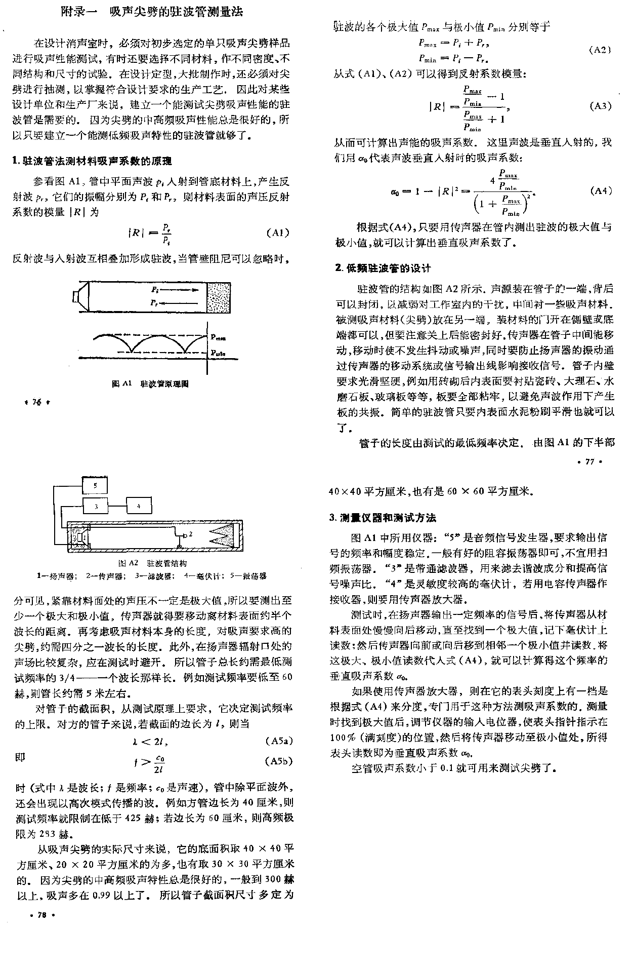

谢谢了,以前也找过资料,就是没仔细拆开过实物,不知道端面和粗细管(探管与端盖的结合)部分是怎么处理的。
另外上次BK来我们这里的时候留下点资料,看到有家acoustics-engineering的人家做的ZIRCOM很有意思,只是也要配合软件做开窗的测量。很有意思,这样的话就可以在现场测量材料的吸声系数了,应该说比较接近混响场测量的数值,应该比驻波管测量更实用些。

南大在1964年确实是一个驻波管,当时我们在那测量大消声室的尖劈.
而天津电声厂的那个是行波管,是用来测量扬声器单元的输出声功率的.
参照了中科院声学所的设计.
扬声器置于管子的一头,传声器可置于管内记录声压级的大小.
管子的另一头就和大气相通.管子的测量段以后,要放吸声材料,.......
