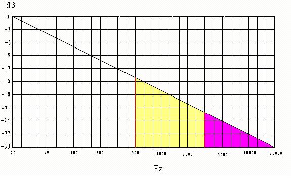

资料室里有一个关于扬声器功率分配计算的贴子(根据分频点计算功率的),但我不是认会员进不去啊.那位老大帮我贴出来下.xiex la !@

功率谱密度分布
f
Pf
f
Pf
20
0.00
0.00
1250
399.44
25
0.65
2.777×10-6
1600
409.80
31.5
1.93
5.058×10-6
2000
415.80
40
4.40
6.098×10-6
2500
419.52
50
8.55
8.261×10-6
3150
421.78
63
15.86
9.358×10-6
4000
423.07
80
28.20
1.023×10-6
5000
423.71
100
45.60
1.084×10-6
6300
424.07
125
69.75
1.130×10-6
8000
424.26
160
104.59
1.167×10-6
10000
424.34
200
142.41
1.189×10-6
12500
424.39
250
184.10
1.204×10-6
16000
424.42
315
228.37
1.214×10-6
20000
424.43
400
272.01
1.220×10-6
500
308.48
1.223×10-6
630
340.48
1.224×10-6
800
366.90
1.225×10-6
1000
385.69
1.226×10-6

上面的表格和图,估计是按比例计算的.可惜没说明!

哪位前辈能说一下怎么样运用这两个图表吗?

好象是按粉红噪声的功率普来计算的,不知道是不是这样?
