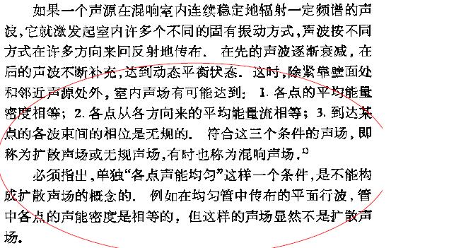

ttl020520
  发帖心情 Post By:2006-11-28 13:36:57 [只看该作者]
以下是引用liyy在2006-11-28 12:01:25的发言:
可否这么理解,压力场内各点是均压的,扩散场内各点声压随离源的距离不同而有不同的衰减,自由场是严格遵循平方反比定律的.严格意义上的自由场几乎不存在,压力场和扩散场的定义取决于声波波长和空间线度的比值.
由定义看出,混响场的定义是声场各点均压的,"压力场和扩散场的定义取决于声波波长和空间线度的比值".如果是这样的话,混响场和压力场的界限在哪个点
liyy
  发帖心情 Post By:2006-11-28 13:43:02 [只看该作者]
小伙子,先了解一下"平均能量"的概念
liyy
  发帖心情 Post By:2006-11-28 13:51:09 [只看该作者]
还要了解房间简正的一些基本概念!
ttl020520
  发帖心情 Post By:2006-11-28 13:54:30 [只看该作者]
各点平均能量密度相等,声压难道不等嘛?
[此贴子已经被作者于2006-11-28 13:54:44编辑过]

寒山
加好友 发短信 板砖促进会-会长
  发帖心情 Post By:2006-11-28 13:57:13 [只看该作者]
房间在基次简正频率以下频段,体现为压力场

  发帖心情 Post By:2006-11-28 16:58:45 [只看该作者]
压力场中,声波似乎是以压力方式传递而不是通常的波的形式,所以是完全均压.(类似于大气压)
混响场中,声能平均密度相等,还是以波的形式存在,但不再符合平方反比定律(即与距离无关)
  发帖心情 Post By:2006-11-28 17:39:26 [只看该作者]
声能平均密度是一个统计的概念
对于矩形空间而言,基次简正频率以下,实际上也就不存在波动了,ACOUSTIC和寒山的观点是一致的!
