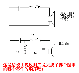

各位大哥,小弟想请各位解答一下,为什么在中音时,电容和电感的先后顺序不同,回产生不同的效果呢?

老大,先说一下你的中音分频器是几阶的?

  发帖心情 Post By:2005-12-13 21:10:42 [只看该作者]
二阶?一个电感和一个电容串联的吗?
如果这样就比较有趣了,先研究下!
  发帖心情 Post By:2005-12-13 22:23:52 [只看该作者]
按道理来讲是没有理由这样的哦,而且在现实的工作当中也是从来没有遇到过这种问题。真是有点意思,能否请楼主再详细的说明一下情况?或者提供有些实测的资料以及分频器线路图等来参考一下。

以下是引用音响初哥在2005-12-13 21:10:42的发言:
二阶?一个电感和一个电容串联的吗?
如果这样就比较有趣了,先研究下!
结构上的2阶是一个电感和一个电容串联吗?晕

以下是引用imxp在2005-12-14 20:56:54的发言:
什么呢?你的第一个图叫二阶带通
第二个叫四阶带通!

以下是引用liyy在2005-12-14 21:38:37的发言:
什么呢?你的第一个图叫二阶带通
第二个叫四阶带通!
那请LIYY大姐,把一到四阶的带通画出来看看。
我自己认为的2阶有两钟结构,一个如我上图,一个就是上图中的L1改为于C2并联。
等着看你的高见
什么呢?你的第一个图叫二阶带通
第二个叫四阶带通!
高人自当有高论!不然怎么叫做高人呢!
能否解释一下?看我是被除了你之外的人忽悠了呢还是你想忽悠大家,呵呵
  发帖心情 Post By:2005-12-15 0:02:56 [只看该作者]
呵呵,这也要争论啊,滤波器的阶数是由其传输函数在s域左平面极点的个数确定的!
另,IMXP兄,带通滤波器阶数只能是偶数的,奇数阶还真没见过,从物理规律上来看也不可能实现!带通滤波器的极点只能是呈共轭对出现!
还是请楼主把情况更详细说明一下吧,想了一天没想明白!!

以下是引用音响初哥在2005-12-15 00:02:56的发言:
请教音响初哥,阶数是不是完全等于极点数?
我觉得我们说的是一阶带通(FIRST ORDER BANDPASS),而不是一极点带通(ONE NODE BANDPASS?)啊,去GOOGLE 查查看有没有“FIRST ORDER BANDPASS”?
